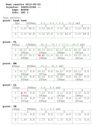

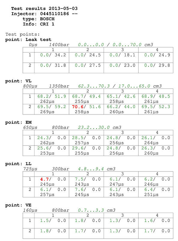

Сообщение SD Alone » 03 май 2013, 16:34
Проверил и я свои форсунки. Месяц ездил с залитыми WDэшкой. Откислаи. Форсунки снялись от руки. Сегодня сняли и прогнали на стенде.
Вот тест-план форсунок.
Причина обращения. Редкая швейная машинка на холостых, периодическое подтраивание на холостых.
Снять-поставить, прогнать на стенде, отрегулировать первую форсунку, замена медных колец - 3960 руб.

Сообщение Лёха Юрич » 03 май 2013, 21:02
огорчу - твои форсунки на подходе , очень большая обратка.
и их надо было не регулировать , а делать по полной

Сообщение Stas32 » 03 май 2013, 21:04
Лёха Юрич
А это какой параметр в тест плане?

Сообщение SD Alone » 03 май 2013, 21:48
Лёха Юрич писал(а):огорчу - твои форсунки на подходе , очень большая обратка.
Симптомы умирания не глядя в тест-план какие? Т.е. в поведении машины какие изменения должны быть?

Сообщение Лёха Юрич » 03 май 2013, 21:52
Stas32 писал(а):А это какой параметр в тест плане?
тот что через " / "
т.е например 69.5/59.2

Сообщение Stas32 » 03 май 2013, 22:03
Лёха Юрич писал(а):т.е например 69.5/59.2
Обратка почти на пределе? У меня новые форсунки 67,6/49,2 ** 63,4/57,0
Я уже спрашивал, есть ли смысл покупать новые форсунки если у них такие параметры изначально? Или с этими параметрами можно еще долго ездить?

Сообщение Лёха Юрич » 03 май 2013, 22:19
верно , обратка "наперделе" :D
по поводу новых форсунок и изначально большой обратке - такова цена унификации и снижения трудозатрат.
т.е - дешевая форсунка ( как правило) не может иметь отличных показателей ( за рнедким исключением, из личной практики).
читай - ширпотреб.
вот весь ответ на вопрос .
хуже всего то , что многие спецы начинают ориентироваться на такие форсунки : "она ж новая , а обратка 55 куба , значит эт нормально "
Лёха Юрич
Сообщения: 2594
Благодарил (а): 288 раз.
Поблагодарили: 439 раз.

Сообщение Stas32 » 03 май 2013, 22:30
Лёха Юрич писал(а):читай - ширпотреб.
Понятно.
Добавлено через 3 минуты 11 секунд:
Stas32 писал(а):67,6/49,2 ** 63,4/57,0

Сообщение Лёха Юрич » 03 май 2013, 22:43
Stas32 писал(а):Добавлено через 3 минуты 11 секунд:
ну поскольку ты говоришь что это НОВЫЕ форсунки , то такая большая обратка обусловлена не износом , а прецизикой элементов форсунки.
стало быть , общепринятые правила: не будет летель в форсунки дерьмо со стружкой - будут ходить.

Сообщение Stas32 » 03 май 2013, 22:57
Лёха Юрич писал(а):не будет летель в форсунки дерьмо со стружкой - будут ходить.
Спасибо за ответ. Была большая мойка со снятием всего и замена ТНВД.
