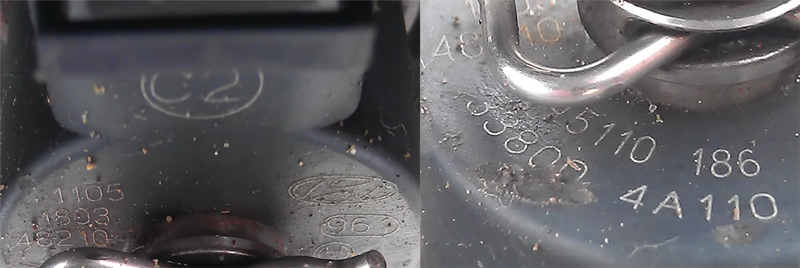

Почитал тему и поискал по форуму, но ни кто ни разу не озвучил номер моих форсунок - 338004A110. Автодок дает замену 338004A160. Тип форсунки С2.
Это что получается, у меня снова эксклюзив как и с датчиком уровня топлива? Про 160 форсунки не спрашиваю.

Подскажите какие подойдут форсы? на оригинале следующая инфа:
0445110 186
338004А170
именно таких пока не нашел.

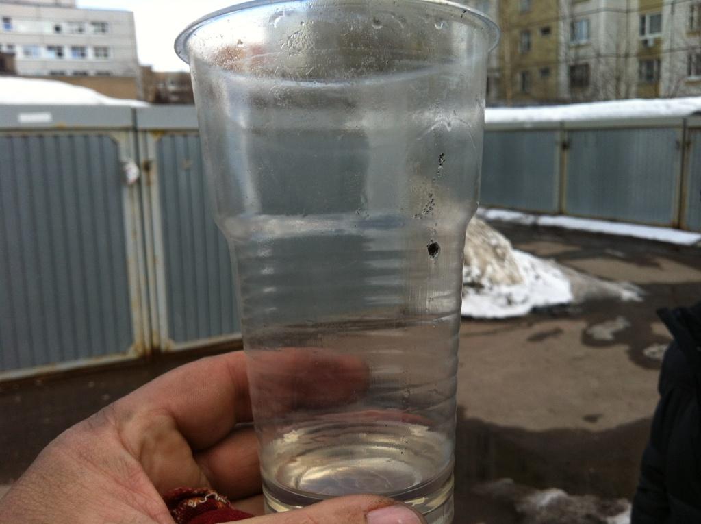

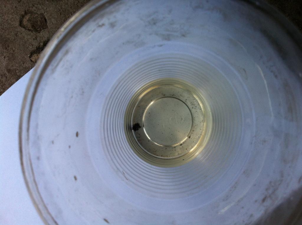

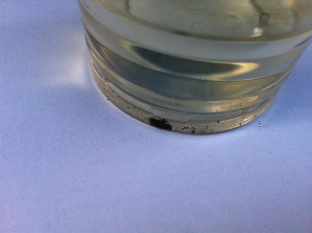

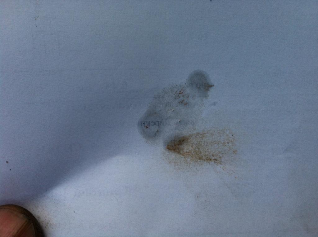

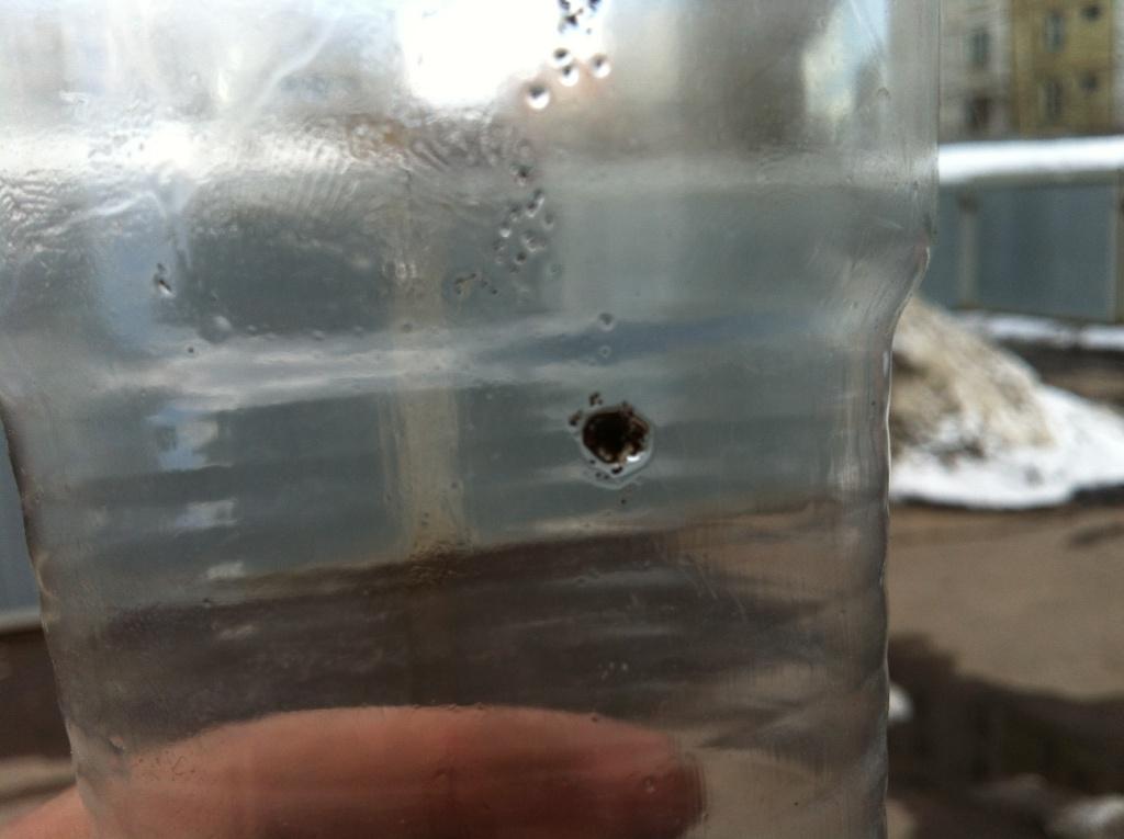

Камрады подскажите! Слил солярку с фильтра. Увидел стружку. Сфотал. ТНВД кирдык?
kirk1524
Сообщения: 96
Зарегистрирован: 10 дек 2009, 21:33
Re: Замена топливных форсунок
Сообщение Дед Форсуныч » 08 апр 2013, 20:27
Кирдык это когда не работает , а это видимо начало конца !
