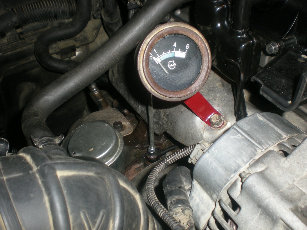

[user]Vl@dK[/user] писал(а):Соорудил сборку в масляный канал турбины:
1. Тройник ГАЗ на К1/4"
Vl@dK
По Вашему методу и я соорудил вот такую установку
Добавлено через 7 минут 25 секунд:
Прибор механический с трактора .
Трубка с топливной системы камаз
Теперь можно в любое время проконтролировать давление масла.

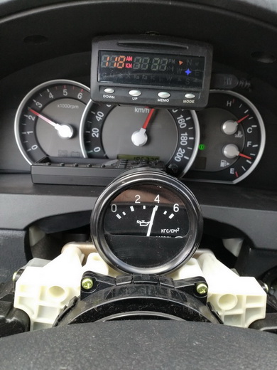

Сообщение Vl@dK » 29 май 2017, 09:46
Пока так, а красоту потом наведу.

Сообщение nalim48 » 15 июн 2017, 19:29
мухтар
Трубка, манометр и всё? Сверху турбины отверстие, туда врезались?
nalim48
Сообщения: 634
Зарегистрирован: 09 янв 2010, 13:34
Откуда: Lipetsk
Поблагодарили: 17 раз.
Доп. информация: "TDI"
Re: Пропало давление масла!
Сообщение мухтар » 15 июн 2017, 20:33
nalim48 писал(а): Сверху турбины отверстие, туда врезались?
Механический манометр с гусеничного трактора. , трубка топливная на форсунки с камаза .
Просверлил сверху банджо болт трубки подачи масло на турбину , сверлом 5,6 мм.
И нарезал резьбу М6 . А также нарезал резьбу М6 и на трубке.
Накрутил на трубку гайку и надел шайбу отрезанную с медной трубки .
Закрутил трубку в банджо болт и сверху затянул гайку , так что бы расплющила медную шайбу .
Добавлено через 15 минут 39 секунд:
Да. чуть не забыл.
На банджо болте сверху в начале резьбы и на гайке с одной стороны сделал небольшой конус сверлом побольше.
Между конусами гайки и банджо болта находится шайба.
При накручивании гайки , шайба из медной трубки плющится и обжимает резьбу трубки.

мухтар
Вот это класс!! фото понаглядее выложите пож)
Сообщение Gubkin » 15 июн 2017, 21:58
манометр нельзя прикручивать к двигателю, от вибрации там стрелки все поотваливаютя нафиг
ненадежно и неэстетично у махтарасервиса
Сообщение мухтар » 16 июн 2017, 10:10
Gubkin писал(а): махтарасервиса
Gubaskin купил наконец то книгу по физике и начал изучать теорию механических колебаний двигателя.
Не забудь изучить и теорию передачи механических колебаний с двигателя на кузов трактора .
А так же теорию механических колебаний движущегося автомобиля по грунтовой дороге. :punish2:
