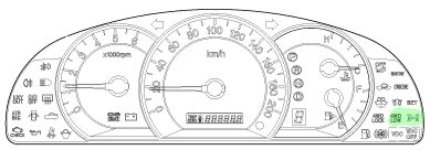

Бывает, крутил-вертел и не заметил) Проверить просто, на приборной доске не должно не гореть, не мигать выделенных значков:
А крутилка над левой коленкой должна быть в нижнем положении (для переключения остановиться, коробку на нейтралку).
