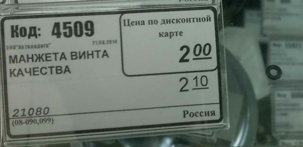

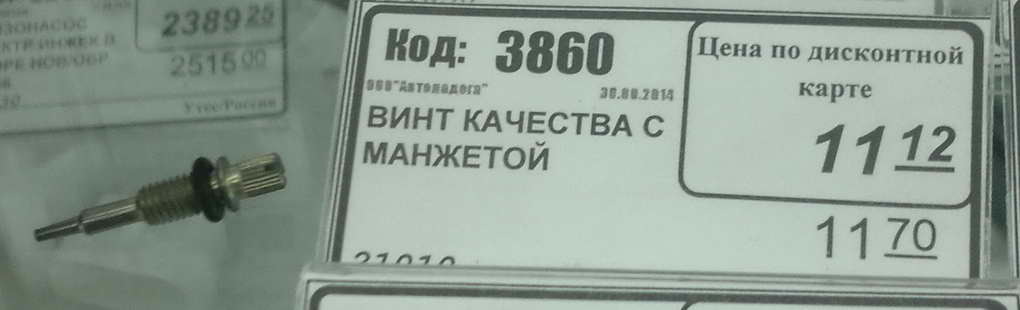

павел45 писал(а):подошло "манжета винта качества" самая маленькая. Сейчас красота сухо ничего не текет))
не сильно надейся на такую комбинацию. У меня через 3 тысячи пробега из
под этого колечка стало сифонить. Ни разу не дружит эта резинка с соляркой.
Хотя... Может именно мне попалась кака...

ВЕЛ писал(а):не сильно надейся на такую комбинацию. У меня через 3 тысячи пробега из
СПС буду предельно внимателен)

Сообщение ВЕЛ » 23 ноя 2015, 14:52
Да собственно, как запах солярки в салоне учуешь, сразу туда, и меняй на новое колечко.
Я давно заметил, более половины РТИ изделий в автомагазинах сделаны не из масло- бензо-
стойкой резины.

Я на кольцах от ВАЗа уже года два-три .
Если не разбирать, то держит.
Разберешь - меняй на новое.

Докладываю 10 -ку проехал с манжетой от карбюратора- сухо),всем удачи)

А у меня года не прошло, под одной форсункой опять лужа.
Стояло тонкое кольцо, уселось практически все кольцо в фаску на цилиндре.
В этот раз запихал толстое кольцо от манжеты Ваза.
С большим напрягом, но село. Посмотрим на сколько хватит.
