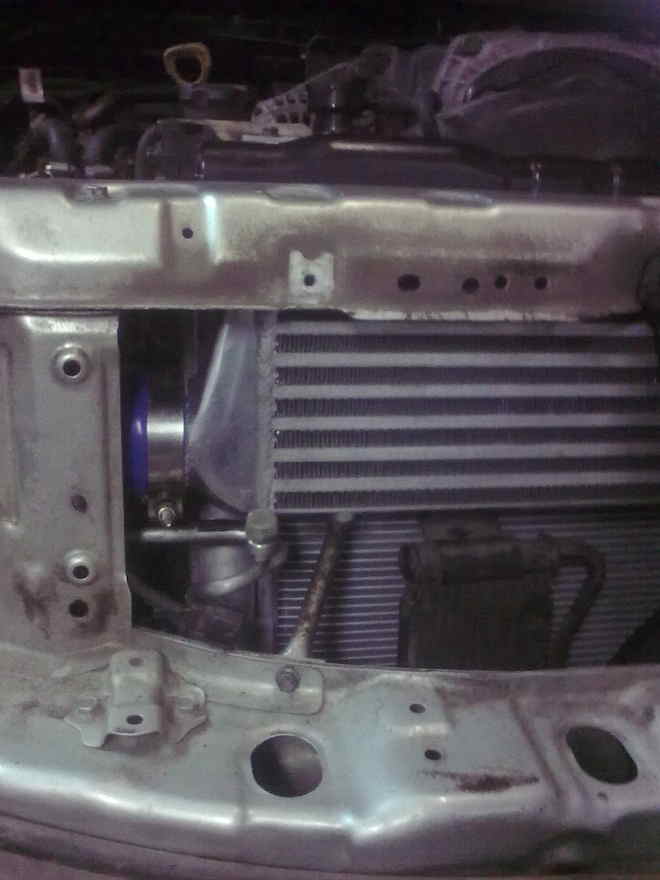

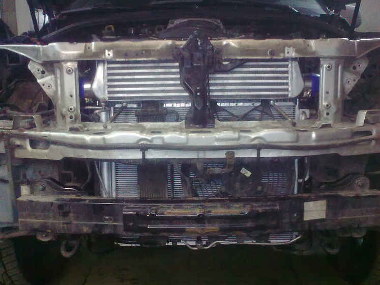

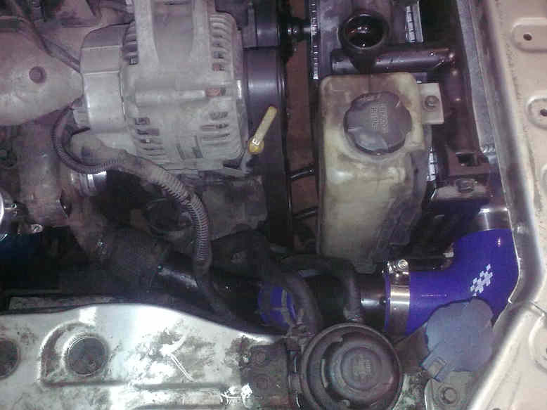

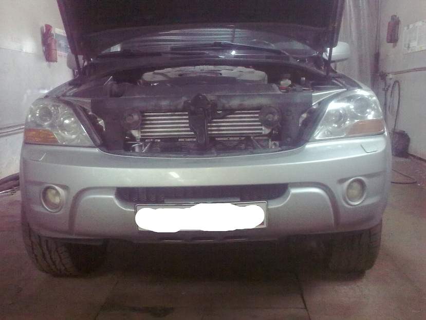

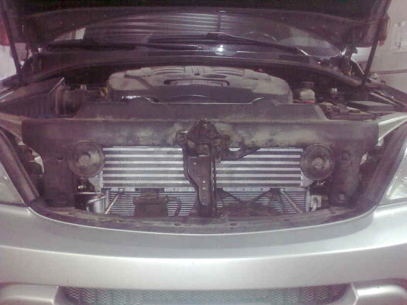

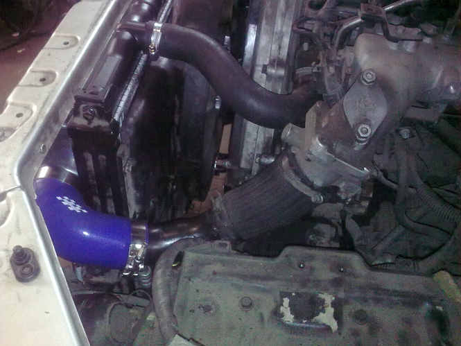

Сообщение Лёха Юрич » 09 июн 2016, 20:53

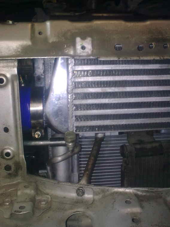

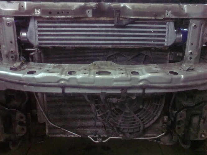

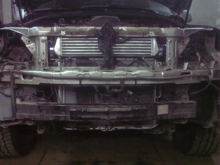

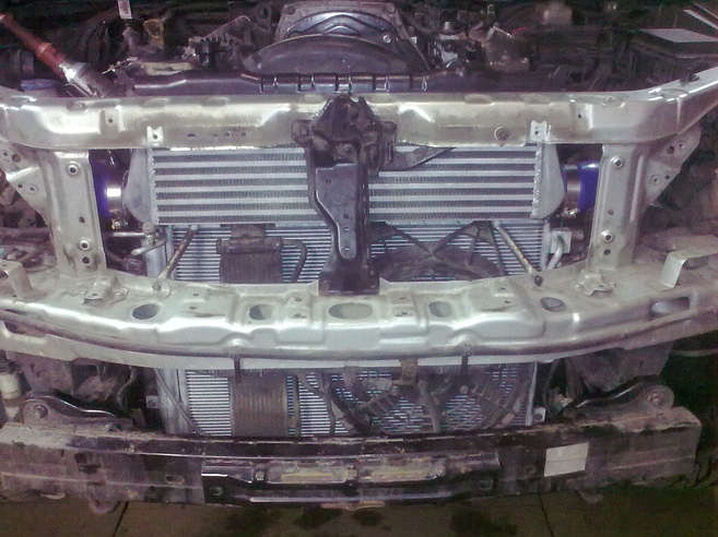

ну как и пиСал ранее , когда пришла пора менять кулер , то сделал как и планировал т.е по человечески - поставил кулер туда где он должен был стоять изначально .
глобального фотоотчета не будет , но несколько фоток сделал для понимания процесса.
кулер стоит универсальный.
до кучи поменяны радиаторы ОЖ и кондея.

Сообщение Nikolay0812 » 10 июн 2016, 07:06
Лёха Юрич
Оригинальное решение.Т.е. радиатор кондёра,вместе с карлсоном и радиатором акпп,опустили вниз на ширину нового кулера.
Крепления по родной рамке или дополнительно что то придумывали?

Re: Замена штатного интеркулера на аналог
Сообщение ВЕЛ » 10 июн 2016, 08:03
А ведь походу, это самое правильное место для радиатора интеркуллера...
Сообщение Smit » 10 июн 2016, 08:12
логичнее как на Сюрфе, но все равно лучше чем непонятное родное
