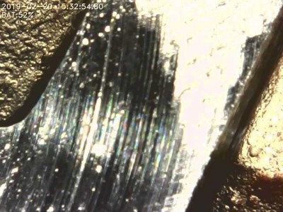

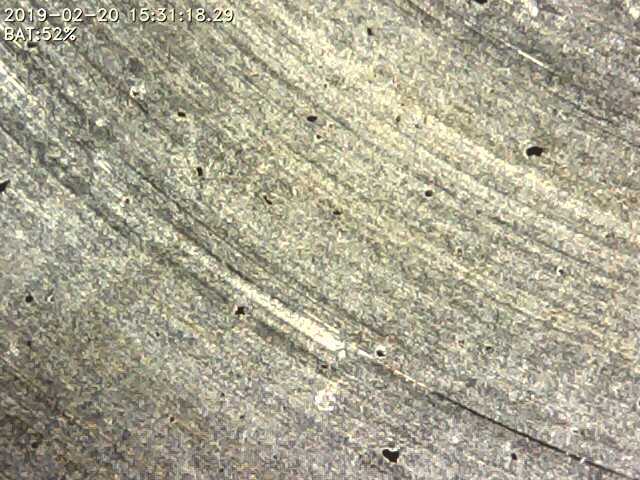

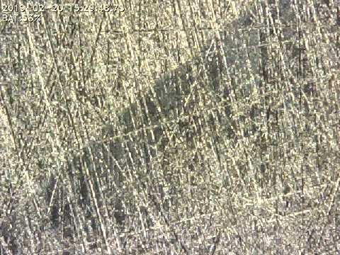

Купи китайский он может и смартфону подключатся Уж извини где зазоры 1-2микрона только им посмотреть нужно
Добавлено через 19 часов 39 минут 3 секунды:
Вот такой же насос

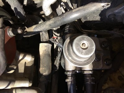

Не уверен в тему ли. Но!
Никак не могу понять. На топливно фильтре, есть клемма подкачивающего насоса, сбоку. Но судя по всему он ничего не качает, совсем, по крайней мере при включении зажигания никакой реакции. Может он только при работе двигателя включается. Как его проверить и на что он может влиять ?
Спасибо.

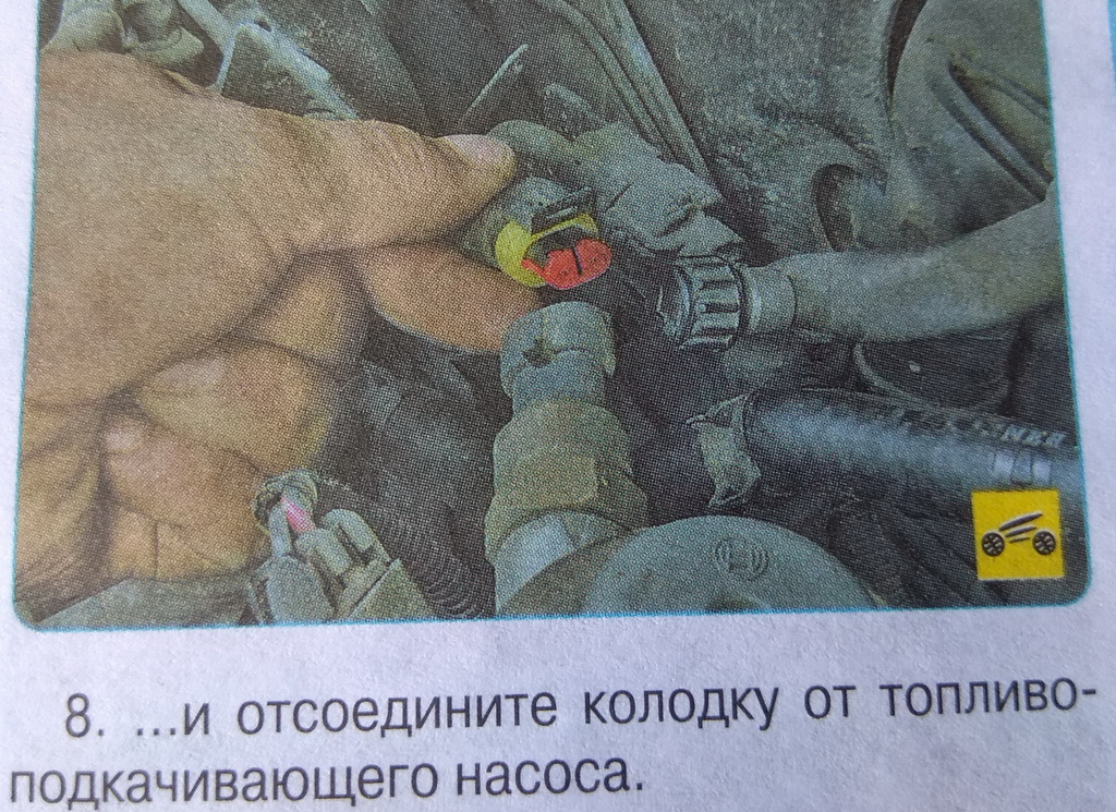

Напишу по другому - там на корпусе две клеммы одна -подогреватель , вторая судя по описанию - насос.

Нет там никакого насоса. Есть подогрев и обнаружение воды в топливе. :D

Ага, снизу датчик воды в фильтре

тут клемма еще одна датчик ??

Вся конструкция и есть насос. Но он механический.
