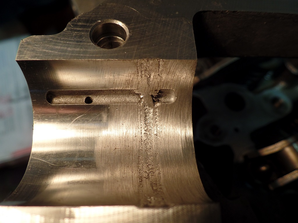

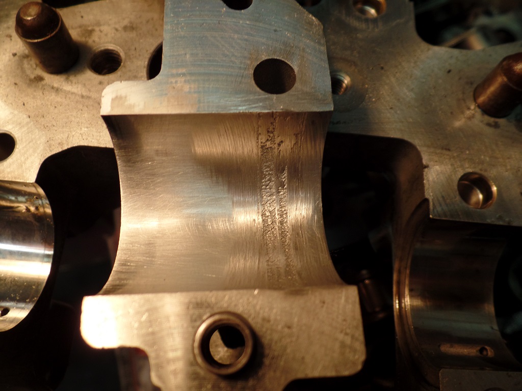

Вот такую восстановленную ГБЦ мне прислали ГлобалАвтоВладивосток. Видно, что даже наждачкой тёрли. Ну нельзя алюминиевые сплавы в местах трущихся деталей абразивом трогать. ПРислали её в картонной разлахмаченой коробке, под привалочную поверхность ничего не подложили.

даже видно как восстанавливали! сколько такое чудо стоит? рублей 50 за кг? :(

Сообщение anton_gl » 14 янв 2015, 18:48
Barbare
Афигеть. С ними связывался?
