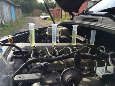

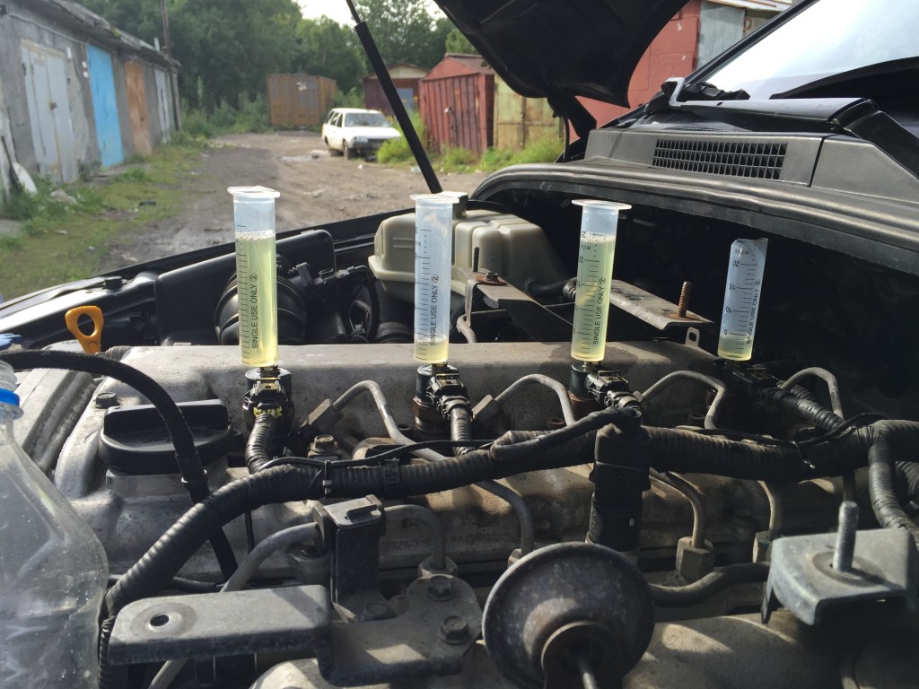

Всем здравствуйте! вот и меня посетила такая проблема. Плохо стала заводиться, долго приходится крутить стартером. А началось все после того, как 20км проехал на лампочке. Фильтр поменял. Результата ноль. Сделал тест на форсунок на обратку и абалдел! Льют все, 1и3 вообще жесть. Причина найдена. есть два вопроса.
1. Когда от форсунок снял обратку и засунул в бутылку, во время работы двигателя от туда не капли не полелосью Нормально это?
2. Как можно связаться с Лехай Юрьевичем и Дедом Форсунычем?
На форуме второй день, не разобрался еще, просьба не пинать
Это за 15 секунд

Камчадал писал(а):Всем здравствуйте! вот и меня посетила такая проблема. Плохо стала заводиться, долго приходится крутить стартером. А началось все после того, как 20км проехал на лампочке. Фильтр поменял. Результата ноль. Сделал тест на форсунок на обратку и абалдел! Льют все, 1и3 вообще жесть. Причина найдена. есть два вопроса.
Бился как и ты!!! похолодку (утром ) ровно заводился , на горячую караул (маслал стартером до посинения)! все тянул...... пока не стал глохнуть на ходу :) в итоге форсы к лехе юрьичу 2 шт он отремонтировал на других двух распылители приговорил (ремонт+распылитель = дороха за старые форсы) я решил две новые у форсуныча взять (им респект и уважуха :Yahoo!: )
Все поставил,чуток поездил :) и стартер передал привет!!!!!!!!!! ( дотянул )
щас новый закал жду (старый можно поднять с колен я думаю , но скоро зима лучше новый воткнуть!)
