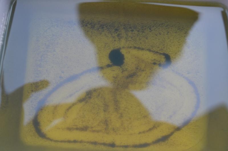

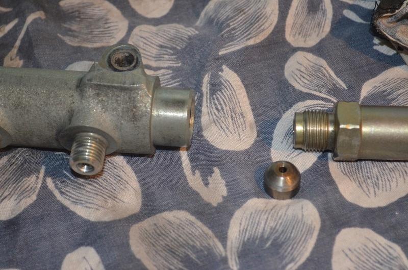

Сообщение Nikolay Morozov » 24 мар 2013, 09:50
На днях разобрал машину. В фильтре стружка есть
Рейку разобрал, залил туда соляру, побултыхыл, вылил в посудину, стружки нет. Мне тут сказали, что рампу шомполить надо, как ствол у ружья, в дырку от клапана, шомпол не поместится, с другой стороны заглушка под шестигранник, оди ключ уже обломил, отворачивая, вопрос можно ли немного нагреть тот конец и отвернуть, есть там прокладка какая или нет? Или вообще не стоит заморачиваться с этим шомполением, тупо дунуть под давлением солярой и всЁ.
Ещё вопрос по клапану. Сливает за минуту около 40 мл. Стоит его менять или нет, при том, что форсунки за туже минуту сливали в три раза больше. Тут ранее на 16 стр. было

Re: Замена топливных форсунок
Сообщение Дед Форсуныч » 24 мар 2013, 17:55
Всё на месте , но заменить следует !
Дед Форсуныч
Сообщения: 2469
Откуда: Москва Златоглавая
Поблагодарили: 61 раз.
Сообщение Лёха Юрич » 24 мар 2013, 17:57
Nikolay Morozov писал(а):я так и не понял, что там можно притереть.
ты клапан просто вывернул , а надо было разобрать.
разберешь - поймешь
шомполить рейку не надо , достаточн охорошо промыть "очистителем карбюратора " ( мы пользуем ABBRO) , салярка стружку не отмоет.
дальше , если клапан действительно течет( проверять надо конкретно клапан , отвернув от него трубку обратки) - клапан надо делать/менять , течь он ВООБЩЕ не должен
Сообщение Nikolay Morozov » 25 мар 2013, 06:49
Лёха Юрич писал(а):салярка стружку не отмоет.
Значит там однозначно стружка? Даже если её при сливе не было?
Лёха Юрич писал(а):отвернув от него трубку обратки
Я брал здесь.
Правильно?
