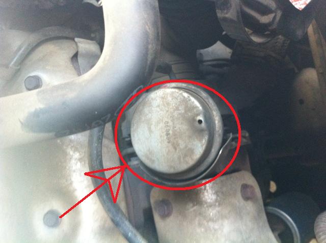

Коллеги!
Причина найдена.. нагнулась мембрана в каком-то вакуумном чего-то там. Со слов спецов из МАДИ-МОТОР.
Короче, выглядит вот так (обведена красным со стрелочкой).
Её как-то отдельно можно купить ?

BluesBrother
Купить отдельно что? Мембрану? Или актуатор?
P.s. То что ты обвёл, это и есть актуатор.

BluesBrother писал(а):а сколько стоит этот актуатор ?
Его чинить надо, а не менять. Если заменишь (цена - около 8-10 тыс. руб), через 20-30 ткм снова мембрана порвется. Там конструктивный недостаток. Если так ломает самому делать - я тебе его всего за 5 круб и за 2 часа времени починю. :)
В этой ветке подробно расписано, как и что делать. Сам справишься.
