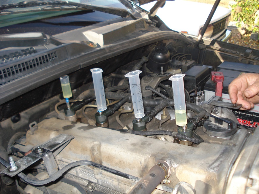

начните с форсунок.

20 секунд маслания стартером

Ну 20 секунд много для стартера.. убьете и его тоже. Но ответ по моему очевиден.

1и4 делать или менять

Все 4 - на яму - ремонтировать.

BlkDem писал(а):Все 4 - на яму - ремонтировать.
вторую и третью зачем ?

Затем, что они находятся в лучшем состоянии, чем 1 и 4, но наверняка не в самом рабочем.
"Тест на обратку" - это только поверхностный маркер проблем, в том числе скрытых. Типа, умирающего ТННД.
Замена/ремонт неисправных 1 и 4-ой форс - решение, которое поможет, но без диагностики причин выхода из строя можно утомиться ремонтировать форсунки снова и снова.
Обычно опытные коллеги советуют промывать топливную систему в процессе ремонта форсунок. Если в результате промывки обнаружатся металлические фракции в солярке, то наиболее вероятная причина - ТННД помирает.
