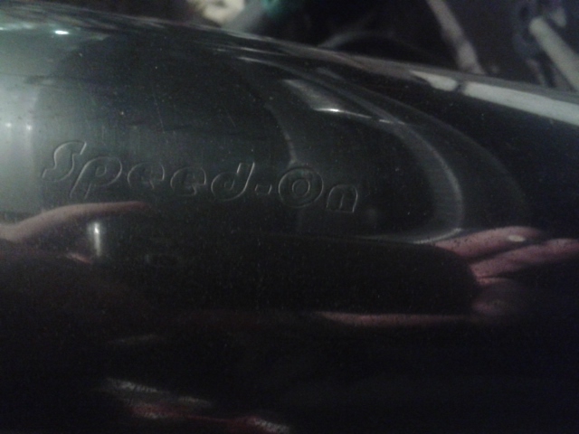

Доп. информация: EGR OFF, сажевый фильтр OFF, прямоток SPEED.ON. Разминусовка

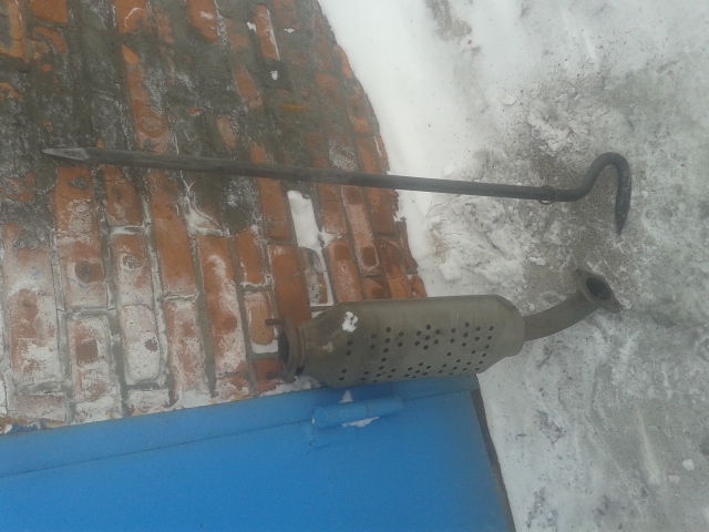

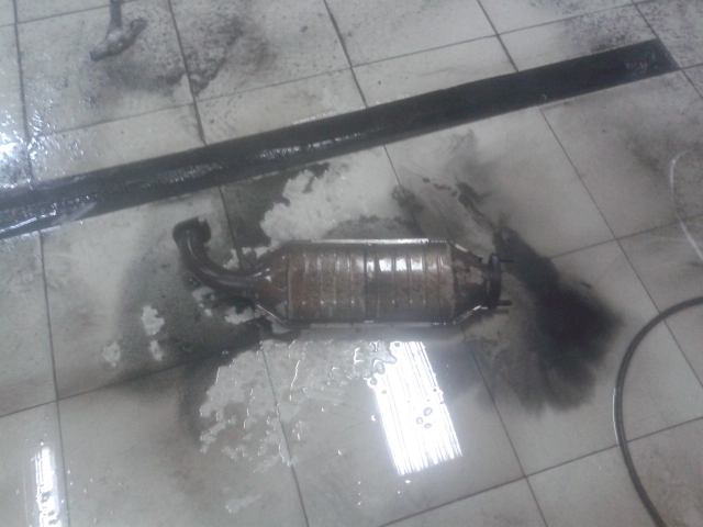

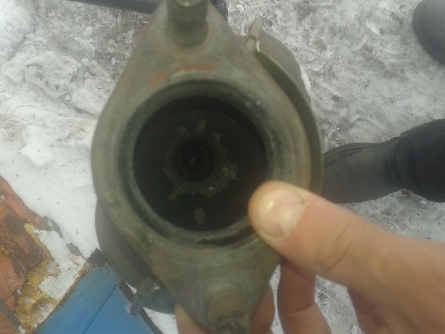

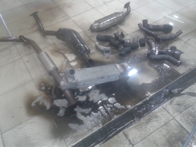

Из за погоды встреча с диагностом не удалась. Мне дали ДМРВ оригинал б/у проверить сегодня буду тестить.EML не видит ДМРВ и температуру впускного почему то надо переустановить . Выходные не прошли на диване, промыл впуск и выхлопную. Пожарным ломом выбил сажевый. Посмотрим уйдет ли проблема .
Что за банка на фото?

Что за банка
Profoam 1000 очиститель универсальный замачивал 3 раза. столько какахи вымыл
выбил
5 минут и готов
был чист, не трогал.
