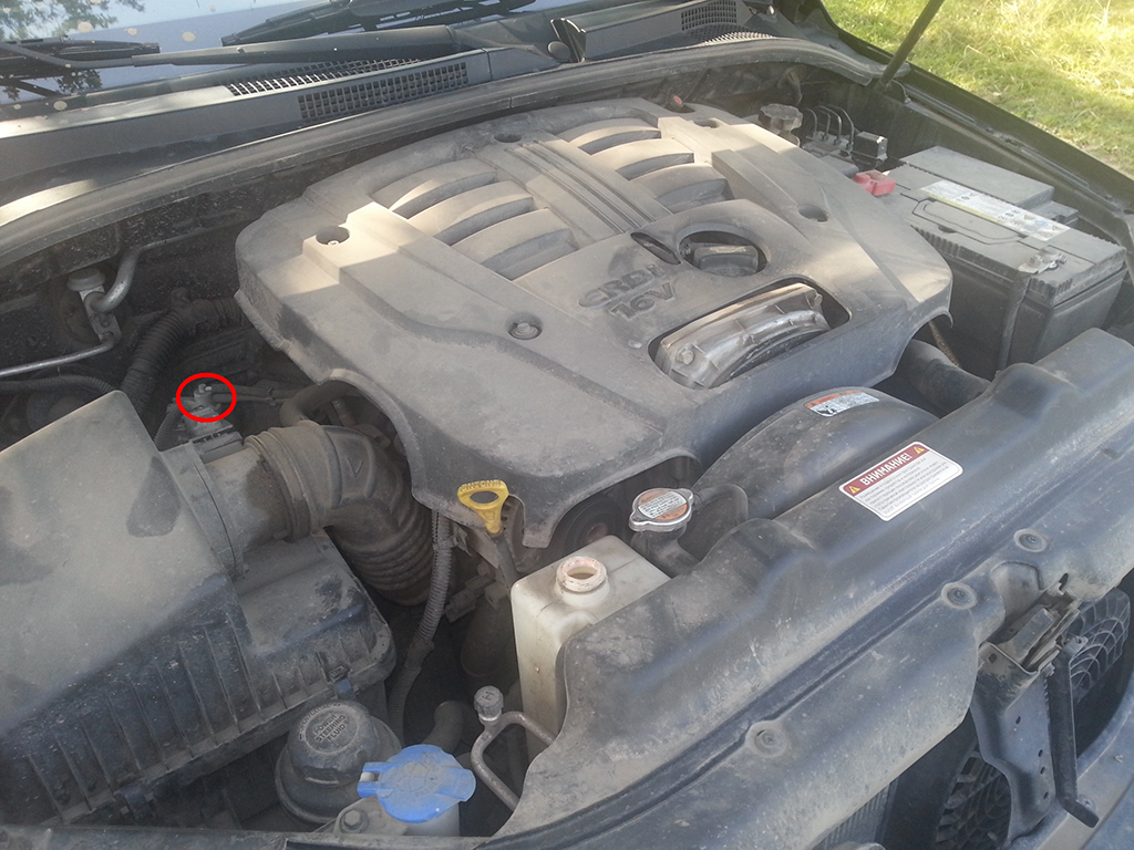

Ребята, не подскажите мне как правильно называется этот "прибамбас" в нашем подкапотном пространстве? Мастер сказал что это "регулятор давления наддува". Копаюсь, копаюсь в интернете, но никак найти не могу.
А если номер назовете буду особо благодарен.

Сообщение Roman73 » 03 янв 2015, 21:36
Электромагнитный клапан 39400-4X700

Re: Потеря мощности... двигатель не раскручивается свыше 300
Сообщение kostik.kat » 03 янв 2015, 21:41
Mr.Alan писал(а):Ребята, не подскажите мне как правильно называется этот "прибамбас" ...
39400-4X700
Клапан обратный рецеркуляции
Сообщение Mr.Alan » 03 янв 2015, 22:51
Roman73
Четко и быстро. Спасибо.
Мастер говорит, что именно он создает гул вначале движения.
И именно из-за его неисправной работы могут даже слетать патрубки интеркуллера, или даже рвать сам интеркуллер.
