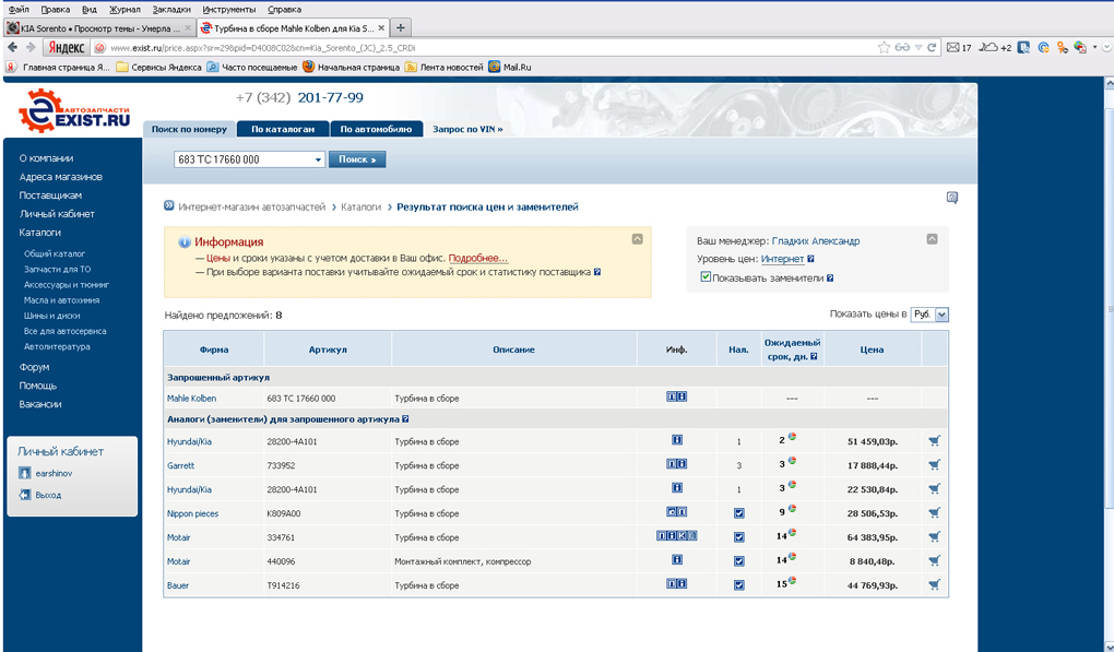

Сообщение moto » 05 дек 2012, 09:44
Здравствуйте! Я понимаю что здесь ни раз говорилось и писалось! Купили мы себе дизельного соренто в сентябре 2012 , машина не первая , но первая 4*4 дизель да и ещё на автомате. пробег 100.000, мы 4 хозяева, сразу поменял фильтра и масло, при покупке движитель уже работал с посторонним шумом, по звуку верхняя цепь. накатав 5.000, стал заметно дымить, и в прекрасный момент повалил так что ни видать ничего что делается с зади(остановился и вызвал эвакуатор) , масла в двигле 2-3 литра осталось, %) , и примерно с 1 литр вытекло через выхлопную, нужен совет по ремонту!!!!!! Я пойду покупать компресометр( замерить компресию), всяких смазок и ветоши, закажу в автодоке турбинку(GARRETT код- 733952 Турбокомпрессор 15.000 рублей), цепь, натяжитель,успокаители. Ах да и перед этим как случилась эта беда :shock: , была заметна вибрация двигателя на холостых и пропадала после 1500 оборотов. Подскажите что еще посмотреть( а то бензиновые то перебирали там вроде всё просто да и турбины небыло :) , кстати перебирали на сузуки вагон и опель агила, сузуки намного проще чем опель, ). Жду советов сильно не пинайте!

А чего советовать? По турбине - я бы поменял. Масло гнала она, больше как будто некому.

ВСЕХ С ПРАЗДНИКАМИ!!!!! заменил турбину, спасибо за форум и помощь! покупал новую в автодоке за 14850! старая умерла на совсем выплюнув через себя 6 литров масла , заодно проверил свечи давление форсы ну и так по мелочам, главное за ранее заказать все прокладки, ни каких сложностей в замени турбы в принципе нет. Если есть вопросы обращайтесь! номера смотрел вот здесь - :) :Yahoo!: :)

Сообщение Denis_Vladivostok » 10 янв 2013, 15:35
MY1971
сопутствующие. На турбине их 3 штуки. Номер турбины набери в экзисте и увидешь на схеме какие нужны прокладки.

28255-4A000 прокладка фитинга , 28250-4A000 прокладка турбины , 28247-27000 прокладка маслопровода !
