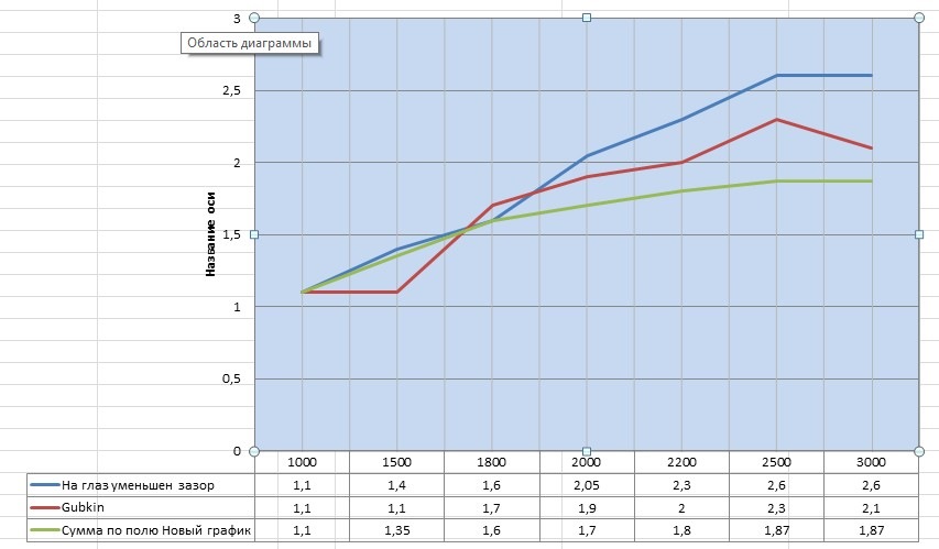

Сообщение Syavik » 04 янв 2016, 15:51
petrovih7 писал(а):точная информация давления по наддуву нашего движка, не могу найти
Когда-то настраивал. Зеленый график правильный.
Зеленый график правильного наддува

Сообщение petrovih7 » 05 янв 2016, 16:47
Syavik
спасибо за график, вопрос это при каком ускорении, резко тапку в пол? очень сильно укоротил тягу, давление очень снизил, до 1800-2000, но при резкой тапке в пол до 4000 пиково все равно подскакивает до 2800, в каком режиме надо снимать показания? Сегодня катался по городу без особо сильных ускорений несколько раз поднималось до 2300, 2200, при 2300 оборотах, а востальном не более 2000, правда на холостых показывает давление ниже атмосверного т.е разряжение.
