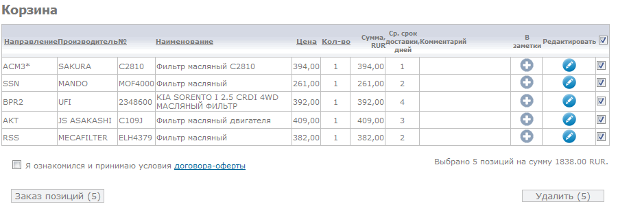

Сообщение Gubkin » 25 янв 2016, 17:36
Hadmin 300 руб (yandex)
Tulyak 100 руб (yandex)
Gubkin 400 руб (yandex)
Ждём остальных
Добавлено через 18 часов 6 минут 21 секунду:
Вчера Асакаши распилил http://www.oilchoice.ru/viewtopic.php?p=15221#p15221
Понравился фильтр
И по площади фильтрации хорош среди конкурентов
Гудвилл 1128 см2
Асакаши 1358 см2
Сакура 1600 см2
АМС 1120 см2
Чери 600 см2
Нам вот этот масляный подходит http://www.autodoc.ru/Web/price/art/C10 ... n&access=1
Если денег насобираем, наверное его тоже стоит пильнуть
Добавлено через 11 часов 26 минут 22 секунды:
Поднажмём ?
Ещё 1000 р надо
