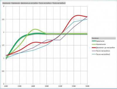

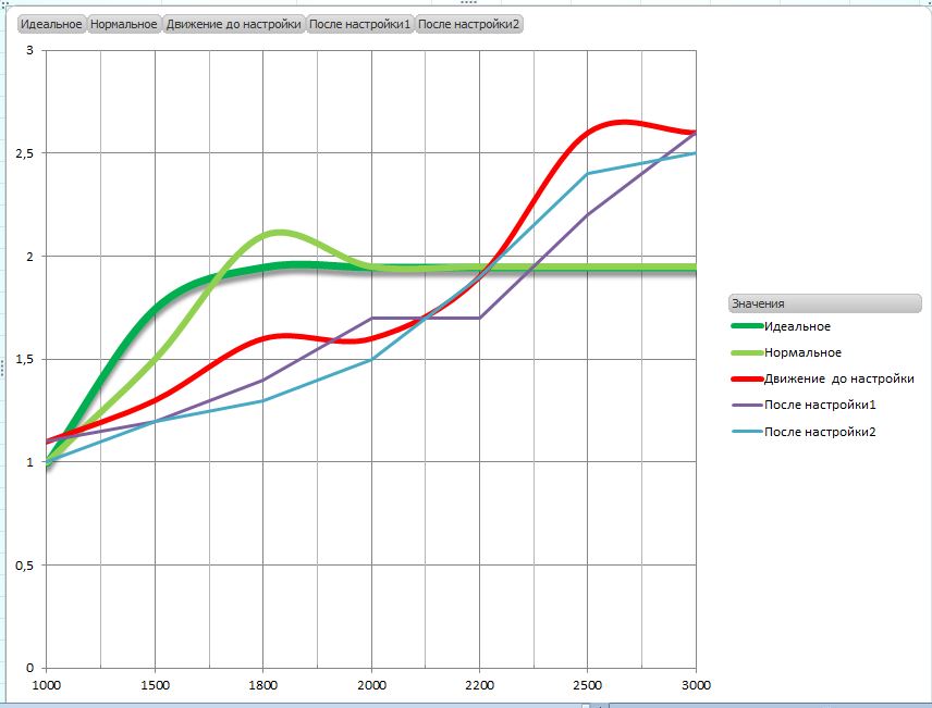

1. Электромагнитный клапан как показывал на холостых от -0,54 до -0,6 так и показывал, вне зависимости от глушения вакуума ЕГР. При педалировании до 2000+ вакуум усиливался.
2. Установил ограничительный болт на 14 мм. (было 12)
3. Поднял (укоротил) шток актуатора, при давлении -0,57 что бы немного не доходил до ограничителя.
Получил следующие значения наддува:
1000 -1,1
1500 - 1,2
1800 - 1,4
2000 - 1,7
2200 - 1,7
2500 - 2,2
3000 - 2,6
По этим показателям немного увеличился провал на низах. Уменьшился передув на 2500.
Улучшилось переключение АКПП (ушли пинки). Динами либо такая же, либо немного лучше, хотя по ощущениям - увеличился диапазон тяги.

Syavik писал(а):2500 - 2,2
3000 - 2,6
откуда у тебя вообще такие цифры. 2,6 атм абсолюта это дикий передув.
Вообще не вижу работы актуатора по графику, чтоб он исполнял свою главную роль - сбрасывал давление на верхах.
У тебя тупо пологая линия... на 4000 об можно и за 3 атм залесть :D
При 2000 уже должно быть 2,0 атм абсолюта Тема: Диагностика, демонтаж, ремонт и настройка актуатора турбины, Сообщение #1040305, Автор: Gubkin
И вокруг этого значения актуатор должен поддерживать наддув.

Сообщение Syavik » 05 ноя 2013, 23:17
Все, сдаюсь! Говорите правильный ответ! :lol:
Опустил стопорный винт до 8,9 мм.
Настроил вакуум (-0,57 атм)
Получилось:
1000 1,1
1500 1,3
1800 1,6
2000 1,7
2200 2,1
2500 2,5
3000 2,5
КАК вы получаете на 1800 оборотах 2 атмосферы! и КАК убрать верхний передув? :cry:

Итак. Проверил правильность работы электромагнитного клапана, вот что вышло:
До 1800 и после 2040 оборотов клапан дает на актуатор давление -15,5 inHg (-0.51 bar, -51 Kpa). В промежутке между этими оборотами - -19,5 inHg (-0.66 bar, -66 Kpa)
Когда происходит увеличение давления, шток актуатора должен коснуться винта, иначе бессмысленно закладывать этот скачок давление в мозги БК.
Сколько он не должен не доходить до винта при стандартном давлении - хз, настрою-посмотрю.
Теперь осталось вычислить положение стопорного винта.
По идее для меня это должно быть "максимально короткий шток при максимально нижнем положении винта". Дабы убрать передув на верхах и убрать турбояму.
Когда я опустил при последней регулировке винт с 14мм до 8,9(!) разница у меня проявилась +0,2 атмосферы на 1500-1800 оборотах
Что думаете товарищи?
У кого-нибудь стопорный винт настроен ниже 9 мм?
И еще, судя по видео разобранной турбины , ход лопаток и так имеет предел хода и мне не понятно смыла стопорного винта.
Настраивать турбину на более слабую работу? Зачем? Если она не справляется с такими оборотами, сделайте просто меньше ход штока актуатора или меньшую степень изменения геометрии...
Это я просто к тому, настраивал кто-нить следующим образом:
1.Вывинтить стопорный винт и увеличить шток актуатора (максимально)
2.Найти предел хода изменения геометрии.
3. загнать под этот параметр регулировочный болт и настроить шток актуатора в соответствии с обычной инструкцией.
Поделитесь результатом, кто так пытался сделать.

Re: Диагностика, демонтаж, ремонт и настройка актуатора турбины
Ну вот и настроил как описал в последнем посте.
Передув никуда не делся, может из-за чиповки, может из-за чего еще.
ПОявилась тяга от 1500-1700 до более чем 3000.
Замерять и снимать киношки буду позже, но посмотрел, равномерный рост наддува с характерной тягой с 1000 об. На 1800 уже нужные 0,9 бар. Так что миссия выполнена.
Не претендую на правильность настройки, но я к ней пришел сам и если будете так делать, все на свой страх и риск.

Сообщение kapger » 10 ноя 2013, 12:02
Да нет, это не ГРОШи... Это поГРЕШность, причём огромная!
:D
Саня, от твоих цифр плясать нельзя. Твои цифры должны быть справочными, с указанием коридора допуска (что-то типа справочника допусков). На них нужно ориентироваться ПОСЛЕ проведения механической настройки актуатора.

Сообщение Gubkin » 10 ноя 2013, 12:16
kapger писал(а):ПОСЛЕ проведения механической настройки актуатора
Я вроде не тупой, но так и не понял что такое механическая настройка. Это когда при вакууме -0,6 флажок касается упора ?
Могу полностью укоротить тягу и по-любому подгоню упор чтоб он касался флажка при данном разрежении.
И наоборот, могу сделать максимально длинной тягу и упор будет в самом низу - тоже будет касание при данной цифре.
По инструкции и в первом и во втором случае всё будет правильно. А на практике полная хрень! Определенности вообще ноль :D
мои цифры сверху могут быть хотя бы примерным ориентиром, т.к. у меня сейчас и расход в норму пришел. Трасса/город = 9,5/13. И прёт хорошо и вибрация на ХХ пропала (а может это всё после промывки топливной и накачки колес до нормы :D )

Сообщение Syavik » 10 ноя 2013, 13:11
Gubkin писал(а): Трасса/город = 9,5/13. И прёт хорошо и вибрация на ХХ пропала (а может это всё после промывки топливной и накачки колес до нормы )
У меня двигатель на ХХ стал значительно тише работать. Расход пока не померил, маленькие у меня пробеги.
Gubkin писал(а):Могу полностью укоротить тягу и по-любому подгоню упор чтоб он касался флажка при данном разрежении.
Саша, я думаю, что правильным вариантом будет тебе настроить по моей инструкции и сравнить с результатами на скорости, которые описывал ты.
Если разницы не будет, или она будет минимальна, то люди смогут выбрать ту, которая будет для них проще. Хотя, конечно, понимаю что лень этим заниматься :D
Я бы сам с удовольствием твою проверил, однако у нас в мск разогнаться до 105 км\ч - фантастика :twisted: .

Сообщение Gubkin » 10 ноя 2013, 13:30
Syavik писал(а):я думаю, что правильным вариантом будет тебе настроить по моей инструкции
я вообще не понял смысла в твоей инструкции... точнее перескажу что ты в итоге получишь, но максимально кратко!
Ты создаешь вакуум -0,6 атм и удлиняешь шток до максимума, но чтоб гайка не слетела с резьбы. Под это положение делаешь упор.
А потом при -0,4 атм на ХХ убедиться что 9 мм флажок от упора.
И это ты называешь правильной регулировкой ? :shock:
