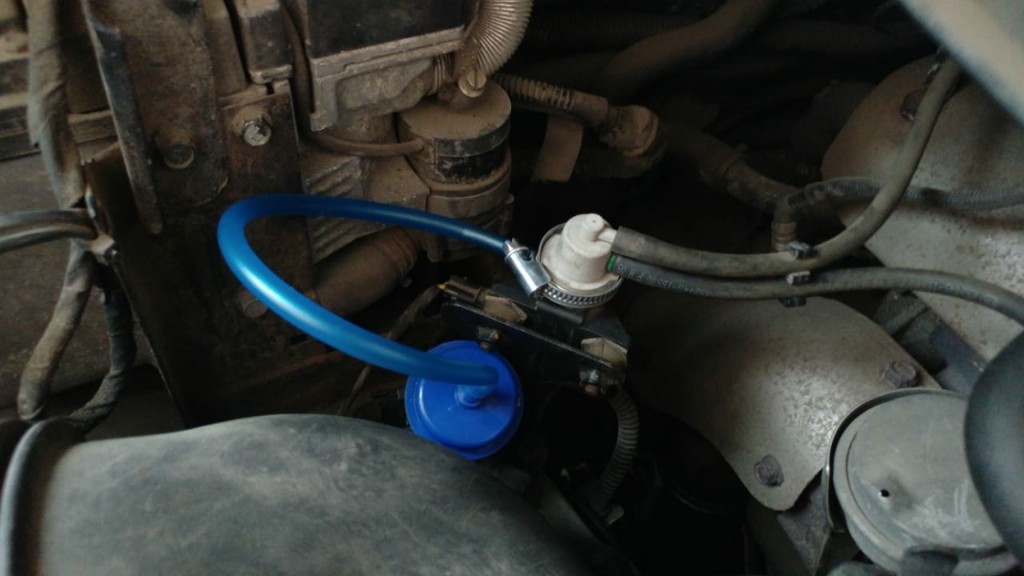

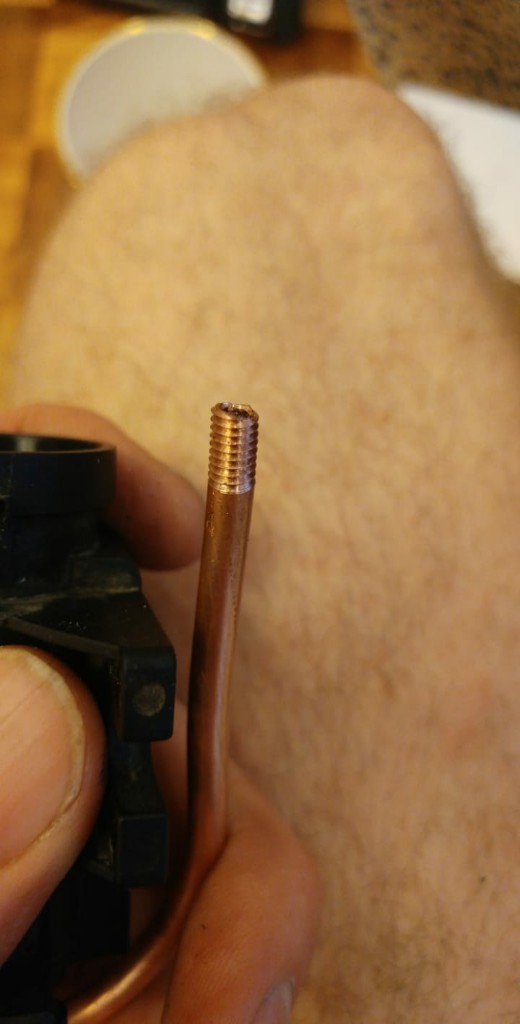

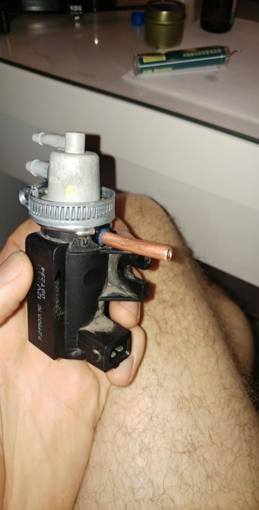

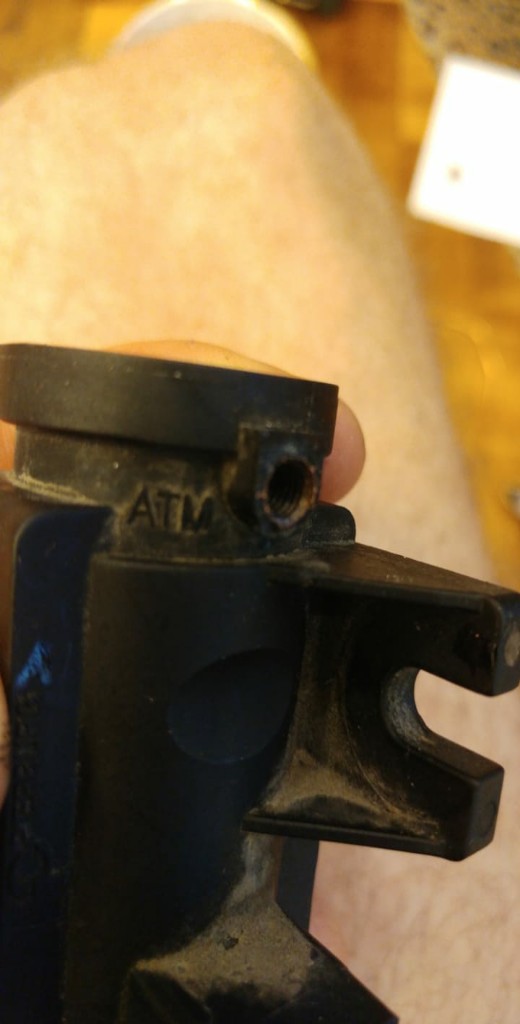

Снял электромагнитный клапан, пока разбирал отломал штуцер на котором крепится фильтр.
Починил следующим образом - нарезал метчиком м5 в отверстии отломанного штуцера резьбу. Взял медную тормозную трубку, на ней внешнюю резьбу. Капнул фиксатор резьбы и закрутил, получились намертво. Далее купил бензиновый фильтр, шланг и соединил с медной трубкой.
Клапан был чистый внутри, только паралоновый фильтр грязный.
Скрежет в турбине при сбросе оборотов пропал. Я хз что это было, откуда скрежет, что изменилось от того, что я проделал, но факт остаётся фактом.
