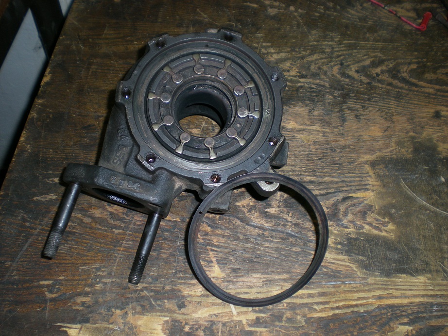

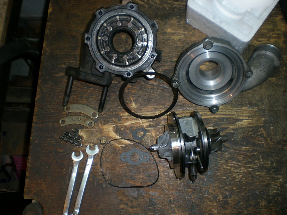

Вот решил выложить фото по сборке турбины.
Прежде чем собрать турбину.
Обжег горячую улитку паяльной лампой, что бы очистить механизм регулировки лопаток.
Нагрел и тут же облил соляркой.Когда остыл почистил зубной щеткой.
Повторил нагрев и облив солярой еще раз. Кольцо нужно убирать. Может сгореть. Кончики лопаток нужно убрать внутрь.
Остальное можно греть не боясь. Конечно не до красна.
Помыл и холодную улитку и турбина готова к сборке.
Так что не боитесь менять картридж. Сложного нет ничего.
Прежде чем купить картридж, разберите турбину.
Убедитесь что актуатор и горячая улитка нормальные. Отдельно каждый, может обойтись дороже новой турбины.
Мне пришлось прикупить актуатор .
Картридж -11900р
Актуатор -4600
