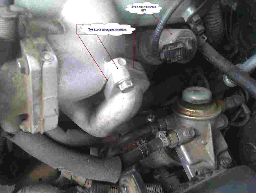

Сообщение Verm » 13 авг 2011, 11:15
Вот и меня посетила данная проблема
у меня Sorento до рестаил дизедь коробка автомат 2005гв
все началось при глушении клапана ЕГР
в общем поставил заглушку, это место указано на фото
после этого машина стала переключать передачи на более высоких оборотах (под 3000 и может чуть выше) - раньше такого не было
черный выхлоп как был так и остался, ну снял эту заглушку к чертовой матери
ну думаю все будет как раньше Но не тут то было
первое что случилось при заводе на холодную выходит белый густой дым 2-3 сек такое было после того как была посталена заглушка. проблема не исчезла после снятия заглушки (антифриз не уходит)
второе - машина резвая на холодную, как мотор прогрееться начинает тупить на всех передачах, еле разгоняеться
и самое интересное при переключении на 5 передачу обороты доходят максимум до 2 000 и все!!!! переключаеться на 5-ю только когда с горочки едешь
на 4-й обороты максимум примерно 2800 но на пятую не перерубает
кстати все это появилась после того как была поставленя заглушка на ЕГР, после снятия все симптомы остались
2 месяца назад я заменил клапн в топливной рейке и починил 4 форсунку, тогда все 4 форсунки укладывались в допуски по сливу в обратку
тогда тестили и топливный насос, сказали что с ним тоже все ок
я почитав тему , понял что надо смотреть ДМРВ, он я так понимаю находиться возле бочка с антифризом
и как я понял нужно его выключить (достать коннектор) и посмотреть меняеться что или нет
если все постарому то нужно его менять
я все правильно понял

Re: Потеря мощности... двигатель не раскручивается свыше 300
Сообщение ХМАО - Сургут » 13 авг 2011, 18:55
Была у меня такая болячка я сначала проверил актуатор но на до рейстале его нет ( по крайней мере я смотрел у друга не нашел ) и после проверки ДМРВ ( С донора перекинули и все стало ясно ) поменял и получился САМОЛЕТ !!!
Сообщение sem » 13 авг 2011, 21:29
Verm писал(а):понял что надо смотреть ДМРВ, он я так понимаю находиться возле бочка с антифризоми как я понял нужно его выключить (достать коннектор) и посмотреть меняеться что или нетесли все постарому то нужно его менять
большая вероятность что это ДМРВ
Сообщение Verm » 14 авг 2011, 14:09
спасибо !
буду разбираться
Добавлено через 4 минуты 12 секунд:
Re: Потеря мощности... двигатель не раскручивается свыше 3000 об
что про егр можете сказать?
