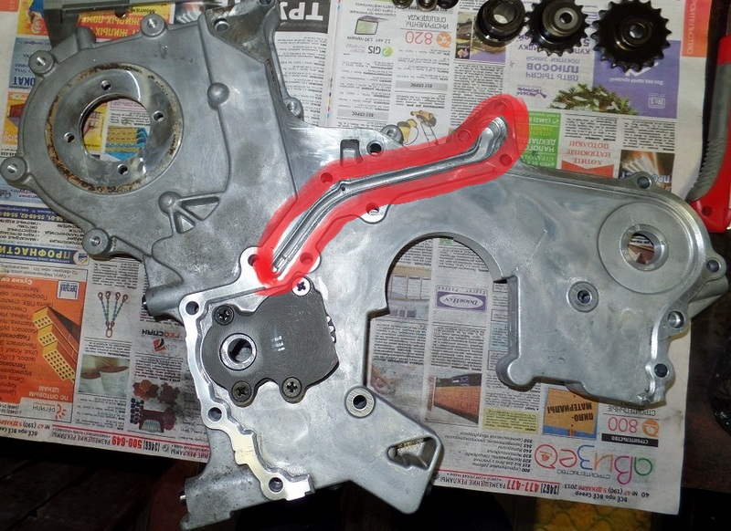

Так я и думал. Это задняя плита ГМР. И канал этот для слива масла. По английски Cover assy-shield, rh. В Exist - Накладка крышки ГРМ или Крышка-синхр. цепь. Точный код по VIN нужно искать, но для толчка поисков 213512С700.
В сам канал наложили? Герметиком нужно было мазать только ту часть что ярко блестит на снимке.

Так ее нужно и с внутренней стороны промазывать или только с внешней? Отметил красным.
Спасибо.

Где металл блестит, там и нужно мазать, диаметр нанесеного герметика 1+-0,5 мм. Это если по аналогии с двигателем 3,3.

Сообщение Barbare » 16 дек 2014, 12:47
ArturKZ
Конечно с внешней, когда крышку придавишь, герметик также выдавит во внутрь. С завода у них все красиво получается, поэтому и похожа на прокладку, ну они жирновато мажут конечно. Герметик который посоветовал Леха Юрич Перматекс ультра серый (с допуском тойота , хёндай), после застывания один в один на ощупь с заводским, так что я не переживаю за выдавливание в внутренние части деталей.

Сообщение Accent-58 » 16 дек 2014, 13:26
А какая х.. разница какой герметик, сколько намазал, столько в разные стороны и расплющело.
