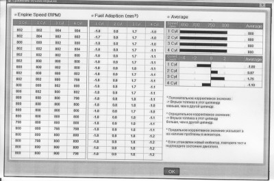

RUS_03 писал(а):Вопрос а не стоит ли у нас какого нибудь датчика по температуре на запуск двигателя? Может он мозги компосирует и если есть то где он?

RUS_03 писал(а): Вопрос а не стоит ли у нас какого нибудь датчика по температуре на запуск двигателя? Может он мозги компосирует и если есть то где он?
KELT63 писал(а):Посмотри здесь может поможет.Тема: Датчики на топливном фильтре?
Причина устраняется снятием клапана аварийного сброса и установкой его обратно, без каких либо манипуляций, но данной процедуры хватает ровно на 2-3 дня. Заводится быстро, и на холодную..но чем дальше тем дольше и хуже, пока в итоге не переходим к эфиру.
