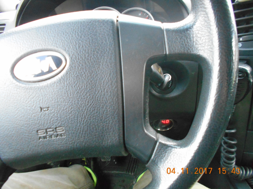

after писал(а):
Ximoza писал(а):А лампочка на какое давление срабатывает? И где стоит?
Лампочка-то в щитке приборов установлена, а вот с датчиком давления масла (от которого и загорается лампочка, так называемая "маслёнка") не всё так однозначно. Если датчик не менялся в ходе эксплуатации автомобиля, то по умолчанию датчик давления масла установлен на 0,3 кгс/см2. Датчик давления масла установлен в блоке снизу, слева, под генератором (очень неудобное место). Многие меняют датчик на более высокий порог срабатывания, например на 0,8 кгс/см2. А некоторые вообще для лучшей информативности устанавливают манометр.
Привет.
А манометр в салон на приборную доску выводят.
VNIKOLAI
Сообщения: 930
Благодарил (а): 18 раз.
Поблагодарили: 47 раз.
Re: Капитальный ремонт двигателя

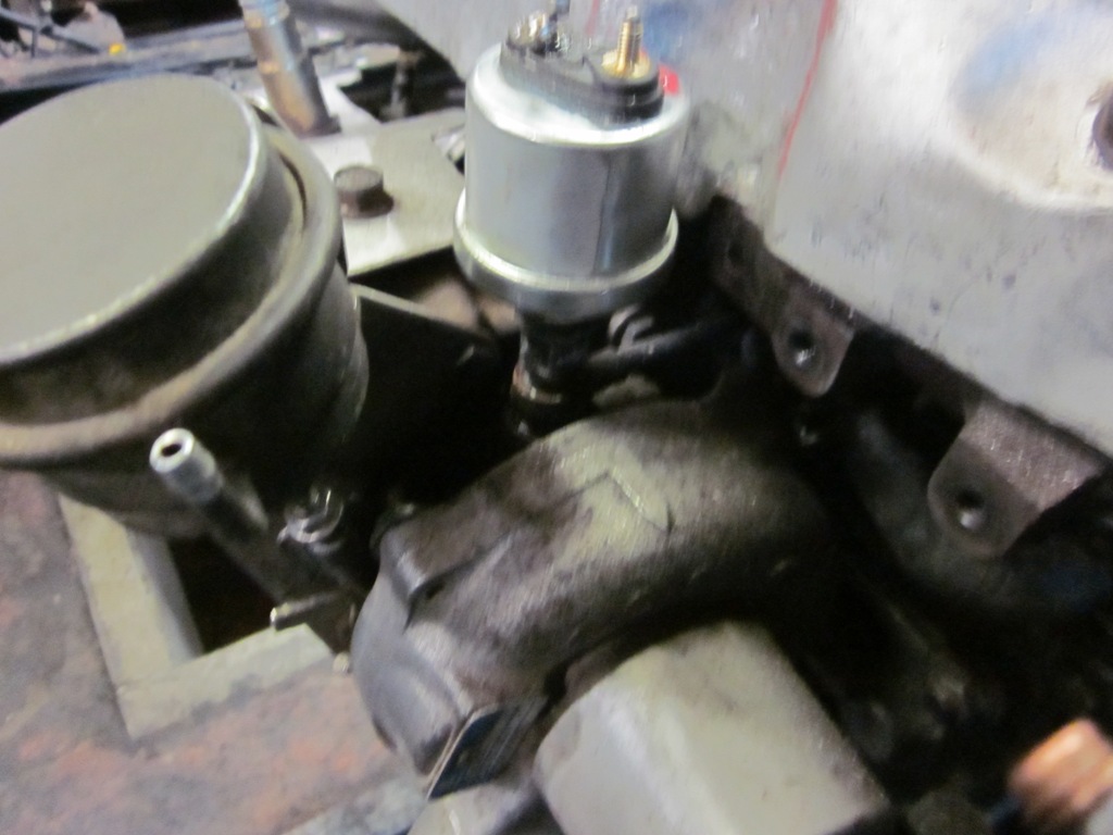

Сообщение after » 07 ноя 2019, 20:07
Вот, там в просвете руля под ключом зажигания
Давление масла
Вот, только здесь показывает давление на смазку турбины.
датчик давления смазки турбины
