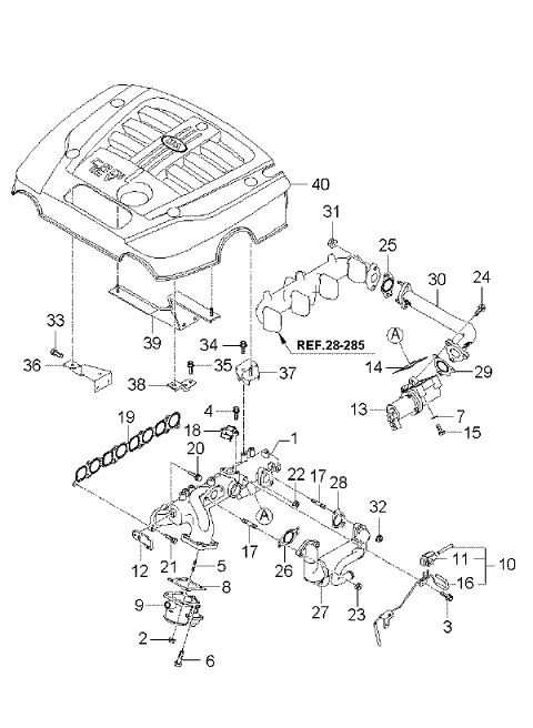

Denis_Vladivostok писал(а):А никто не пробовал менять датчик турбины? SENSOR-BOOST PRESSURE 3930084400 В Экзисте стоит относительно не дорого. Поговорил с нашим механиком, он говорит что этот датчик не проверяется на исправность, а можно выяснить только заменой на новый... Но что-то верится с трудом... Вообщем закажу себе такой датчик, поменяю и посмотрю результат.
Энто который сразу за интеркулером стоит? Он мерит давление и температуру. Почему ж его нельзя проверить? Можно померить сопротивление датчика температуры и замерить напряжение датчика давления. Хотя в динамике без сканера не знаю, как проверять.

Сообщение Denis_Vladivostok » 04 май 2012, 03:21
Que писал(а):Энто который сразу за интеркулером стоит?
У себя не смотрел. На схеме ниже он под номером 18
Que писал(а):Можно померить сопротивление датчика температуры и замерить напряжение датчика давления.
Это для меня тёмный лес...

Сообщение Que » 04 май 2012, 12:06
Сдаюсь, я не знаю что у тебя за модель такая. Хотя мы говорим об одном и том же датчике (судя по его номеру), но у всех моделей он стоит на интеркулере. Можно мне ВИН в личку?

Сообщение Denis_Vladivostok » 04 май 2012, 13:07
Que
По моему VIN этот датчик не бьётся, на картинке есть, а номер его не даёт... Я взял другой VIN и по нему всё бьётся и этот датчик и клапан ЕГР и ещё многие запчасти, которые не бьются по моему VIN
