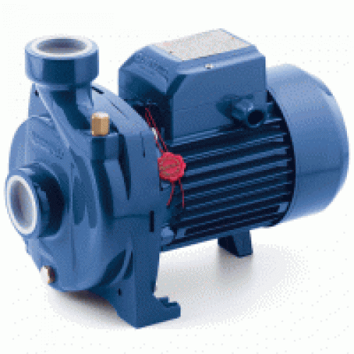

 Я мыл не снимая,с помощью обычного центробежного насоса(которым заполняю отопительную систему).
 а так же ёмкость для моющей жижи,шланги 1 дюйм(25мм) , два переходника с дюйма на дюйм с четвертью и два куска шланга(подобные штатным)+хомуты соответствующих диаметров.Собрав систему((соединил шланги с кулером и насосом),нагнетающий патрубок из насоса я соединил с нижним патрубком кулера,а верхний патрубок кулера опустил в ёмкость с жижей.Заполнил насос жидкостью и запустил.Получился замкнутый (емкостью) контур,т.е выходящая жижа поступала в ёмкость и из неё же забиралась насосом.Для промывки я использовал керосин на первом этапе и Фери разведённую в воде,на втором.
                           YAN писал(а):Фери разведённую в воде,на втором.
		Вик62 писал(а):как слилось это все г... с водой из нижних точек куллера?
