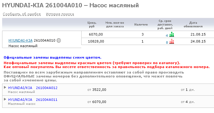

Есть вопрос к специалистам!
Существует ли разница в наших масляных насосах?
Вот их номера:
261004A000
261004A010
261004A011
261004A012
Почему все программы,включая KIA Online, предлагают мне только 261004A011 ? а не 261004A012 как номер замены

Re: Пропало давление масла!

Сообщение Darsen » 24 авг 2015, 12:00
А этот ? 261004A000

Сообщение Stas32 » 24 авг 2015, 12:02
Я по нему замены не вижу.
Почему ее нет не знаю.
Думаю выпуск до 04 года был.

Сообщение Darsen » 24 авг 2015, 12:07
Я себе ставил 261004A012, но он шел на моторы с 2010 по 2012 и почему то через мой вин все программы предлагают мне только 261004A011!
Могут ли быть какие то нюансы ?
На рестайле и дорестайле - разные насосы ?

Сообщение Stas32 » 24 авг 2015, 12:30
Darsen писал(а):но он шел на моторы с 2010 по 2012
Ты ни чего не путаешь в датах?
Я не знаю, чем насосы рестайл/дорестайл отличаются.

Сообщение Darsen » 24 авг 2015, 12:42
Stas32 писал(а):Ты ни чего не путаешь в датах?
Нет, он же (мотор) ставится и по сей день на Хендай Старекс.
