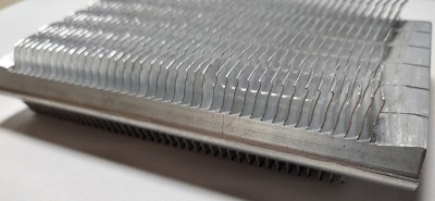

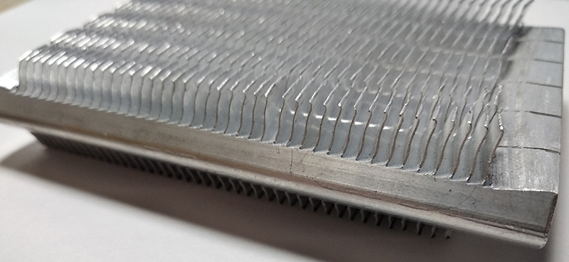

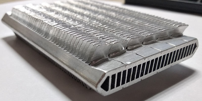

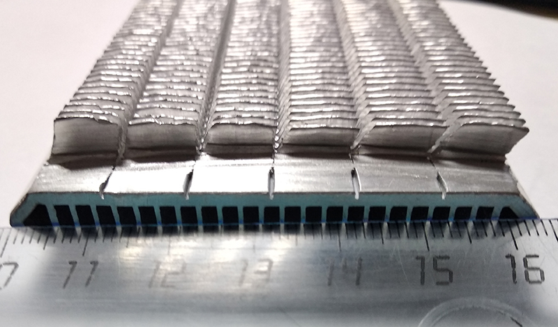

Немного о моих кулерах.
Профиль (или трубки) свой. Ни в коем случае не Китай! Выдерживает большое давление и его не раздувает, в отличии от стандартных профилей, которые используют заводы.
Толщина стенки на лобовине 2мм. Толщина профиля где ребра 1,1-1,2мм (из 2мм уходит на нарезные теплоотводы около 0,8-0,9мм)
Выдерживаемое давление на испытании 10кг/см2, это более чем в 10 раз больше того, что есть в вашем авто.
Бачки выполнены из алюминия толщиной 4мм. Все стыки - сварные. Нет ни одной вальцовки из-за которой могут возникнуть проблемы.
Каждый кулер проходит опрессовку и получает гарантию.
Немного фотографий профиля:
