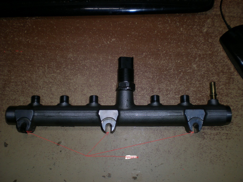

Сообщение мухтар » 22 июл 2016, 22:48
EgorNV писал(а): А чтоб снять впускной коллектор охлаждайку надо сливать?
Можно и не сливать. Заглуши пробками две трубки от "самовара".
Что бы вот так не мучится следующий раз, я вот что сделал.
Теперь почистить клапан 20-30 мин делов.
Добавлено через 12 минут 38 секунд:
Топливная рейка
Последний раз редактировалось мухтар 23 июл 2016, 08:42, всего редактировалось 2 раз(а).

Re: Резко заглох при наборе оборотов
Сообщение EgorNV » 23 июл 2016, 07:37
А что за штуцер у тебя справа? Честно не понял что сделал? Расскажи поподробнее пжлста. Ещё, а в самоваре много охлаждаки? Трубки заглушу, а как потом самовар наполнить?

Сообщение мухтар » 23 июл 2016, 08:41
EgorNV писал(а):А что за штуцер у тебя справа?
Этот штуцер обратка клапана.
Из самовара выльется с пол литра. Потом самовар не нужно наполнять. Оденешь трубки на свои места, и самовар сам и наполнится .
Нужно будет потом добавить в радиатор или в расширитель.
1.rar
Топливная рейка.
