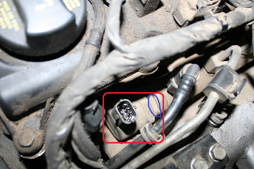

"подтянуть клапан регулятор"
У кого-нибудь есть фото этого волшебного регулятора на двигателе рестайла? :oops:

Сообщение Serega0101 » 28 мар 2013, 10:50
красным выделен сам клапан, а синим гайка, которую надо затягивать (если присмотреться, то на ней можно увидеть следы от зубила)
