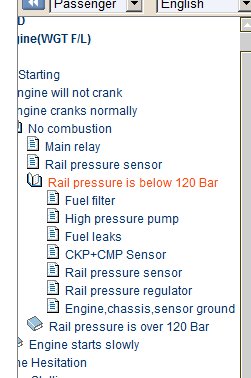

Мне кажется это может сигналка дурить, т.к. (опять таки к.м.к.) была бы ошибка в ЭБУ. Хотя как на дорестайлах не знаю.
Вот скриншот с ГДС по симптомам.
