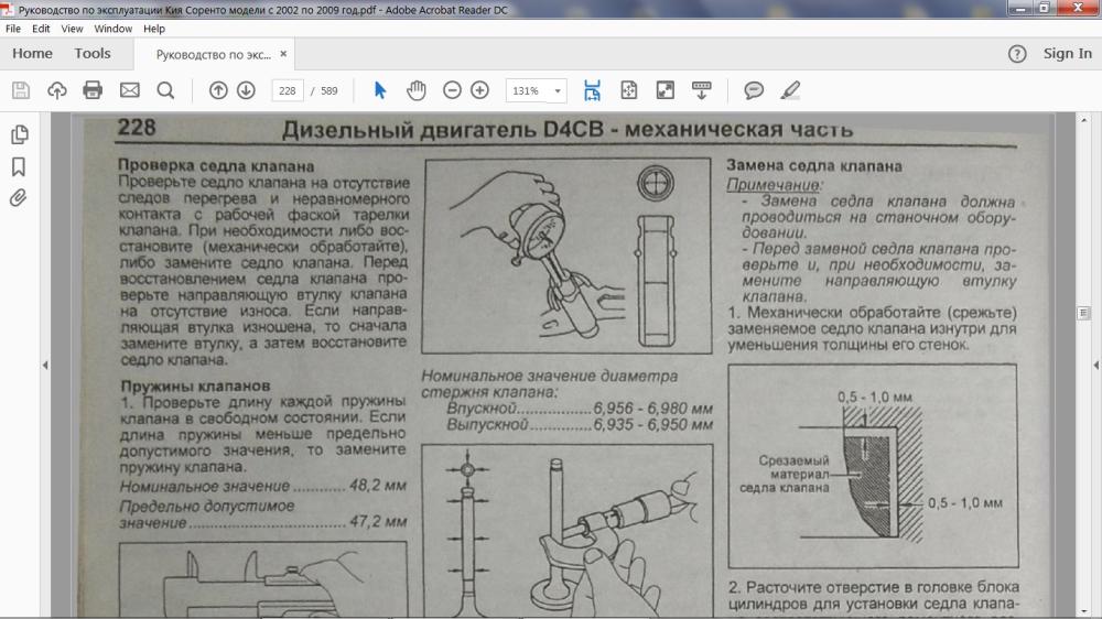

Парни, подскажите, какие развертки искать для направляющих клапанов D4CB?
... конкретно для выпускного.
... перепрессовал- клапан не лезет.

uramen писал(а):Парни, подскажите, какие развертки искать для направляющих клапанов D4CB?
Размер клапанов

Сообщение Stas32 » 17 окт 2018, 07:40
Я так купил оригинальные направляющие.а они на милиметр меньше в дмаметре. Пришлось брать стороннего производителя.

Сообщение uramen » 18 окт 2018, 16:35
Stas32 писал(а):Я так купил оригинальные направляющие.а они на милиметр меньше в дмаметре. Пришлось брать стороннего производителя.
Такая же ерунда... замучился разворачивать. Знал бы, то-же другие искал. А я сначала запрессовал а потом увидел. Странный какой то оригинал.
