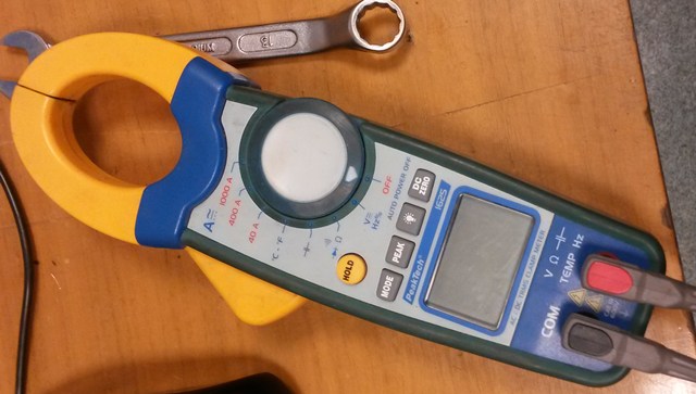

Сообщение KIA57 » 13 фев 2014, 09:19
BlkDem писал(а):Это какой амперметр мы включим в цепь?
Можно как на картинке.
Пока возился с вложением вы меня закидали помидорами :D
На машине измерять не пробовал , а приводы постоянного тока регулярно :)
Саня, напомни ток потребления одной свечи.

Re: Как проверить свечи накаливания.
Сообщение BlkDem » 13 фев 2014, 09:26
KIA57 писал(а):Можно как на картинке.
На которой? Увидел.
Вообще да, у каждого есть такой прибор :D

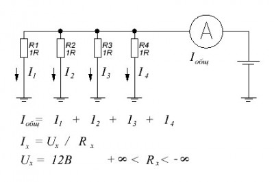

Вернемся к конструктивному обсуждению. Докажем или не докажем смысл замера общего тока.
Какой ток (диапазон) будем считать правильным для рабочих свечей? И почему.
Добавлено через 17 минут 27 секунд:
Вот электрический эквивалент схемы. Предлагаю по нему определить условный диапазон тока Iобщ при исправных свечах.
Сообщение BlkDem » 13 фев 2014, 10:55
Ramb писал(а): главное знать номинальное значение
Схема выше. Посчитать "номинальное" значение просто.
Добавлено через 1 минуту 42 секунды:
А потом сильно удивляться, почему не запускается мотор при "правильном номинальном" значении тока свечей накала.
Сообщение BlkDem » 13 фев 2014, 11:01
Мне зачем это "такое было"? Я прекрасно понимаю процессы, протекающие в цепи свечей накала. Вот поэтому я прямо и спрашиваю, что будет, если R1<>R2<>R3<>R4, но общий номинальный ток верный?
