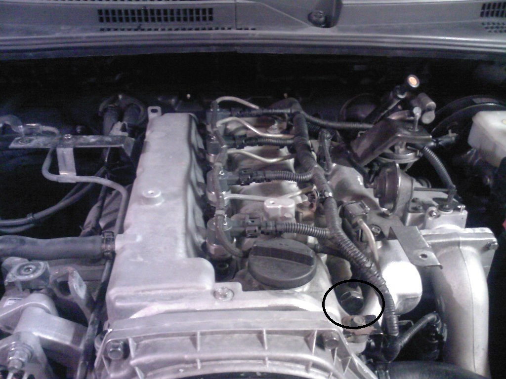

Сообщение sem » 08 мар 2013, 13:34
смотри на торце рейки (со стороны бампера)
Добавлено через 8 минут 43 секунды:
Re: Потеря мощности... двигатель не раскручивается свыше 3000 об
вот правда на дорестайле. на рестайле там же , тока клапан другой.
Сообщение Andrei_sochi » 10 мар 2013, 07:13
Пробка нашлась - в торце рампы и под многогранник:
http://www.4x4nissan.ru/foto/01574.jpg
А вот сама рампа:
http://www.4x4nissan.ru/foto/01573.jpg
- стоит ее разбирать и пробку или пробки выкручивать....?
Сообщение sem » 10 мар 2013, 10:28
Andrei_sochi писал(а):- стоит ее разбирать и пробку или пробки выкручивать....?
а почему сначала не разобраться с регулятором давления на ТНВД ?
Добавлено через 6 минут 7 секунд:
на фото не видно, там по идее на клапане регуляторе давления который на торце рейки, должна отходить трубочка(или скорее шланчик)в обратку. должна соединятся с шланчиком обратки форсунок потом ниже с обраткой ТНВД и в бак.
Сообщение Andrei_sochi » 10 мар 2013, 12:57
НЕТ никакой трубочки у меня на торце рейки.....пробка закручена - и все.
- а где именно на топливной регулятор стоит и как он выглядит....?
