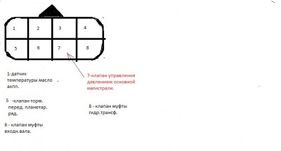

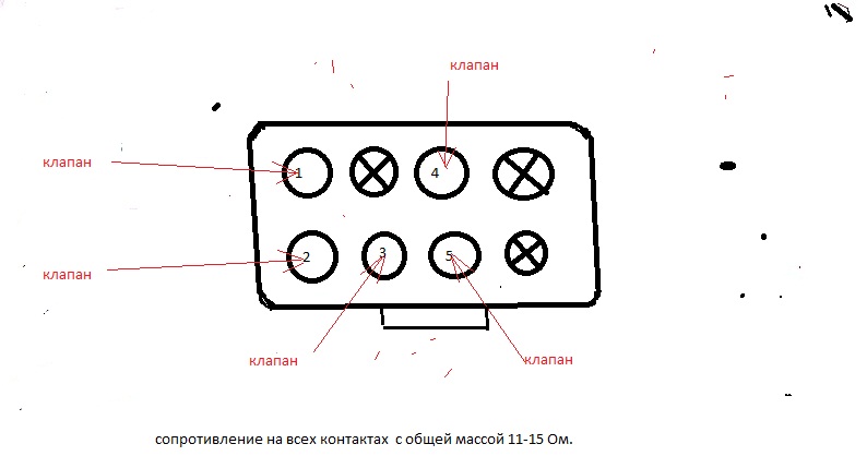

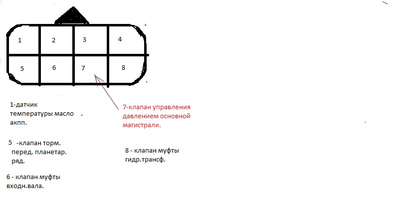

Сообщение мухтар » 01 сен 2016, 23:32
Если на коробке разъем как на нижнем рисунке , проверь контакт 7.
Сопротивление соленоида, между контактом 7 и массой 3-9 Ом.
Если в норме прозвони провод между разъемом на АКПП и разъемом блока управ. АКПП.
Добавлено через 51 минуту 17 секунд:
А если разъем такой как на верхнем рисунке , то проверь все клапана на сопротивление.
И провода на обрыв или замыкание на корпус.

Re: После замены двигателя медленно набирает скорость
Сообщение Мишаня 003 » 02 сен 2016, 17:10
Всё сделал!!! Дело было совсем в элементарном, слетела фишка с датчика на саленоиды, сломалась защелка. Машина летит! Всем спасибо!
