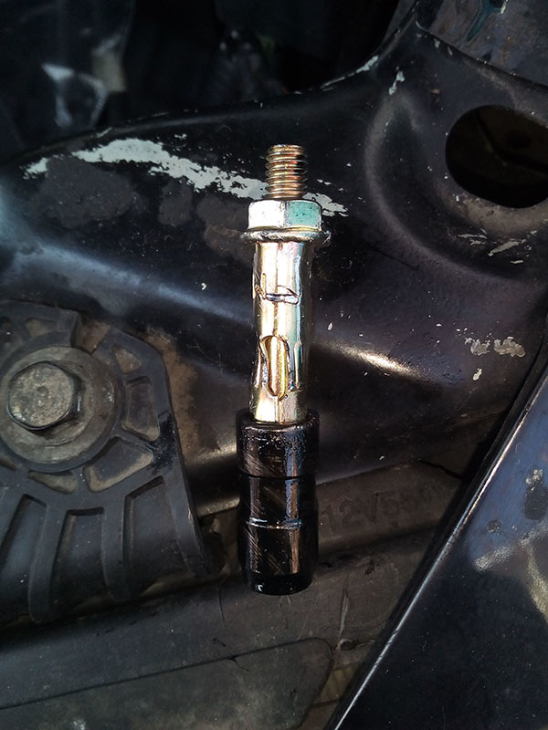

Сообщение alexttum » 08 мар 2018, 14:24
Только что вытащил, вставил анкер 6мм, и монтажкой за гайку
тяжело вышел однако
