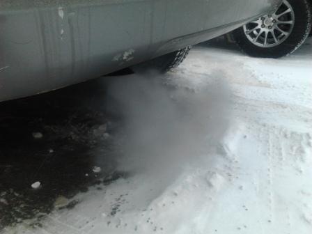

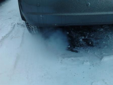

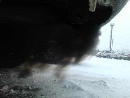

Подтверждение моих слов, тому что предшествовало загнутым клапанам:
Сперва заводился и тут же глох
Это после того как схватил и не заглох но колбасит двигатель
обороты выравнились дым меняет цвет
обычное рабочее состояние двигателя дым нормального цвета
Вот так оно все и было
