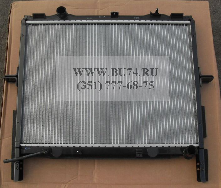

Сообщение Nikolay0812 » 11 дек 2014, 18:08
Gubkin писал(а):ни разу не видел
Alexandr_1982 писал(а):Походу на рестайле такого нет
Вот так и рождаются легенды :D
Краник есть и трубка есть,всё точно так же как и на дорестайле.Вот мой радиатор
Через эту трубку сливается всё ож из радиатора(примерно 3-3,5литра)
