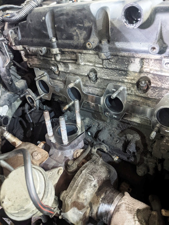

Cнял самовар поменял трубку ( которая от блока к самовару) и пока все в норме .
Когда снял самовар одна прокладка была новая , а вот вторая не понятная :o . Похоже она была сплошная и прогорела или наоборот затянула отверстие почти полностью
. Когда буду глушить егр , надо будет промыть коллектор а то там мазут :shock:
Пока вырезал прокладку из паранита временно .

Re: Уходит тосол (антифриз)
Сообщение ВЕЛ » 06 авг 2021, 16:26
У меня после глушения прокладкой, эта прокладка пару-тройку раз прогорала, пока не поставил VAG-овскую.
Потом убрал нахрен этот самовар, клапан, аппендиксную трубку и перенес вторую заглушку на выпускной коллектор.
А вот когда недавно снимал коллектор для ревизии, в нем грязи практически не было. Ну мизер какой то.
Но это с учетом того, что ЕГР я заглушил на пробеге примерно 5 тыс. км с новья.
Кстати, там если заглянуть внутрь коллектора, со стороны мягкой глушилки, виидно, как в литье
внутренней части коллектора организован выступ, в виде клюва. Т.е. поток воздуха фигачит в этот
выступ и образует завихрение, для лучшего перемешивания газов, поступающих из ЕГР самовара.
Я этот выступ\клюв фрезой дремеля срезал и заполировал. ПО хорошему, надо было бы вот это
отверстие впускное залить алюминием или свинцом, и потом полирнуть канал, что бы не было завихрения.
Но как то руки не дошли. Опять же, что бы эта "пробка" не вывалилась, надо ограничить возможность ее перемещения...
Сообщение Влад-71 » 06 авг 2021, 17:48
Блин но поставил прокладку открытую и расход упал :D , сижу выпиваю и думаю , а надо ли глушить :D . Думаю надо попробовать , обратно перейти не проблема :crazy:

ВЕЛ писал(а):У меня после глушения прокладкой, эта прокладка пару-тройку раз прогорала,
Получается у меня было полу заглушено егр ? Так как был не снят самовар

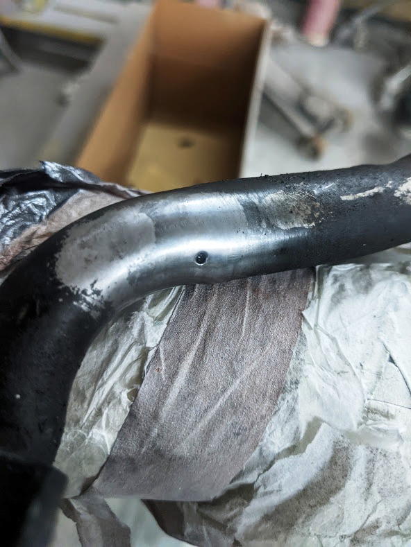

Сообщение Maslin58 » 21 мар 2023, 18:45
акая же "болячка". Заметил, что печка не греет, сунулся проверить уровень антифриза, а его почти нет... Долил 1,5 литра. Через день та же история. Течь обнаружилась с правой стороны ДВС на уровне выпускного коллектора. Причиной стала малюсенькая дырочка на металлической трубке, которая соединяет термостат и патрубок печки. Номер по каталогу 254604A210. Ждать новую или б.у. не было возможности, поэтому заварили родную. Поездим - посмотрим.
