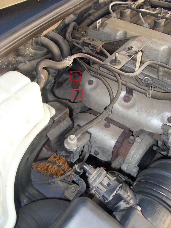

Сообщение Que » 10 май 2011, 14:50

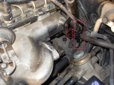

Smiley писал(а):указанном желтой стрелкой
тут
Smiley писал(а):снимать разъемы? глушить вакумные шланги?
нет, нет. 401 ошибка сама отключит ЕГР.

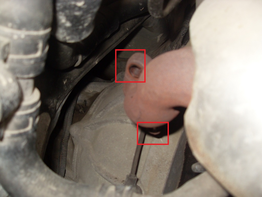

Сообщение kral796 » 21 май 2011, 16:45
вот собссно что случилось с банкой от винса через год... та что перед егр была там вообще ничего не осталось...
а вот и ампутированная труба... Запчастей в машине все меньше и меньше... :crazy:
у тубы кстати отломился фланец со стороны выхлопной. там прилично секло...

Re: "Глушение" ЕГР
Сообщение apuctapx » 21 май 2011, 17:46
kral796 писал(а):а вот и ампутированная труба...
Как болт откручивал, который посередине трубы? Посмотрел как-то, там толком не подлезть.
apuctapx
Сообщения: 21
Зарегистрирован: 12 май 2010, 17:04
Доп. информация: FYZG58C GLS WGN7 YD FC Webasto
Re: "Глушение" ЕГР
Сообщение kral796 » 21 май 2011, 17:53
apuctapx писал(а):Как болт откручивал, который посередине трубы?
Х..ово! рука до сих пор болит... но там главное подход. с правой стороны маленькой трещеткой на ХОЛОДНОМ двигателе. больше выпендривался когда на этот самый болт кронштейн провода на коробку прикручивал...

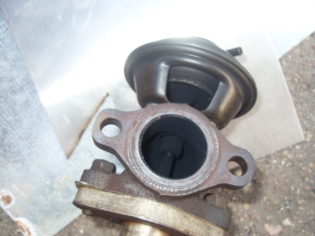

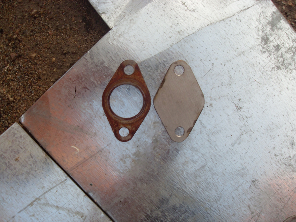

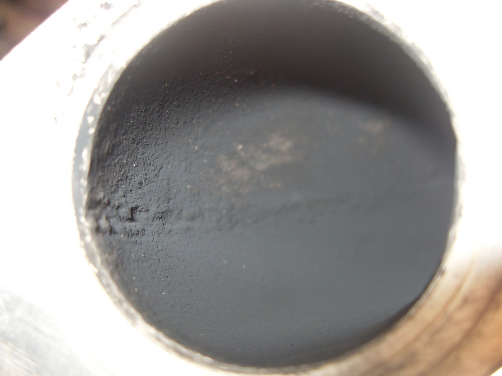

Сообщение Shaman008 » 03 июн 2011, 15:11
День добрый. В этот солнечный день решил дать Сорьке подышать чистым воздухом.

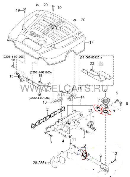

Глушил по схеме
за исключением прокладки между ЕГР и трубой 9, т.к. так и не понял для чего она там нужна)
Болты 5, от ЕГР у трубе отвернуть не смог, поэтому было решено открутить трубу вместе с ЕГР, т.е. откручиваем болты 11 и гайки 5, тем самым отделяя егр от впускного и выпускного коллектора.

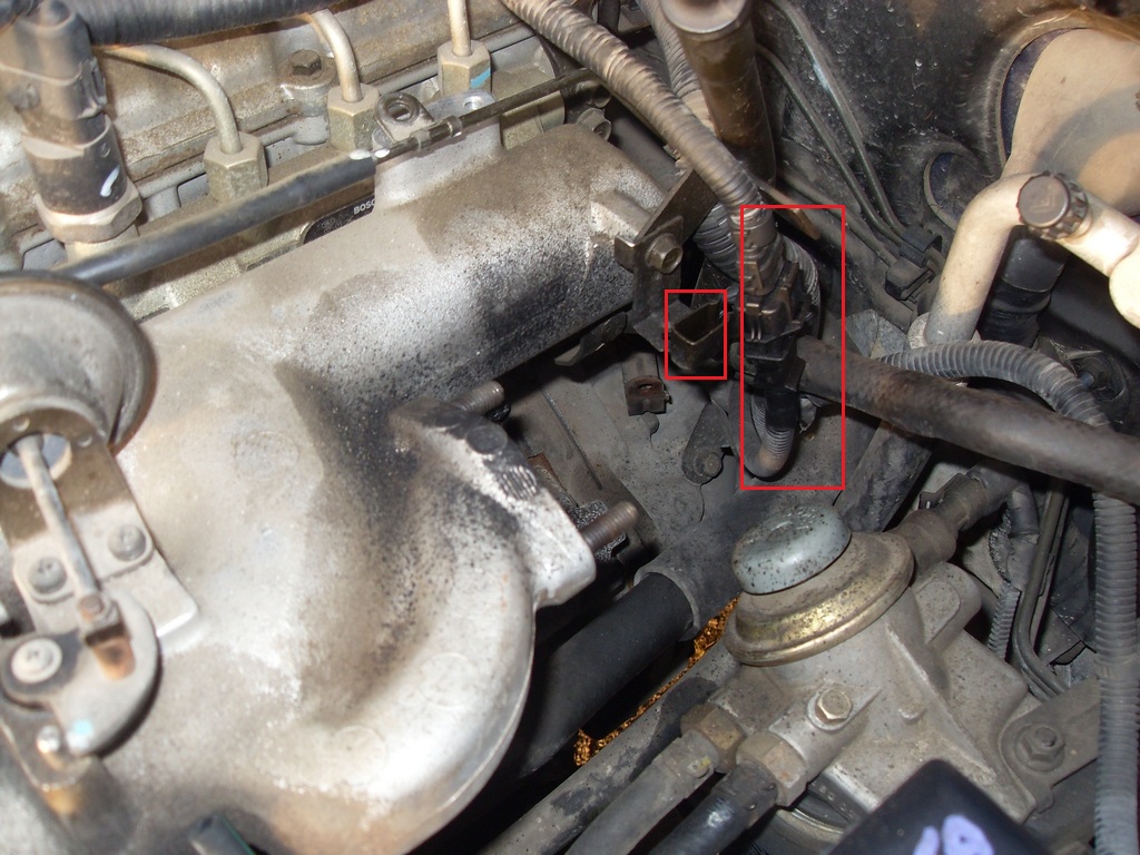

Для удобства снимаем штекер с крепления.

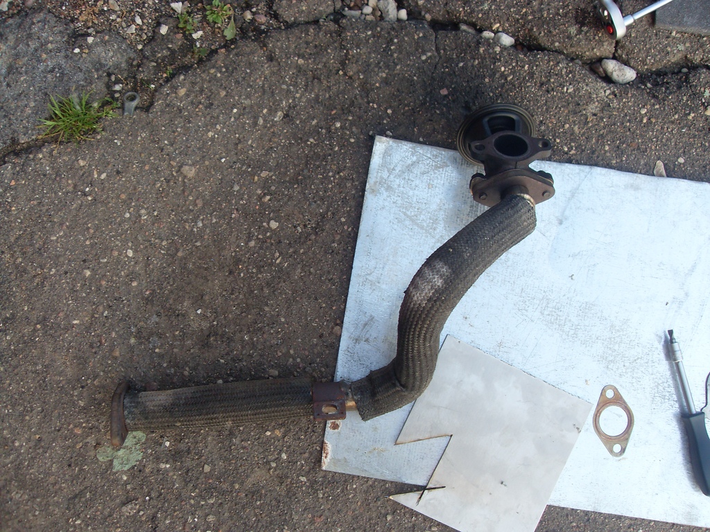

Вынимаем трубу.
Получаем следующее
Ах да... на трубе видим крепеж...до вынимания трубы просовываем руку с ключом на 12 и выкручиваем в районе коробки болтик.

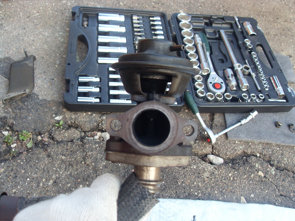

Любуемся чем дышала наша ласточка:
Сам ЕГР
Впускной коллектор

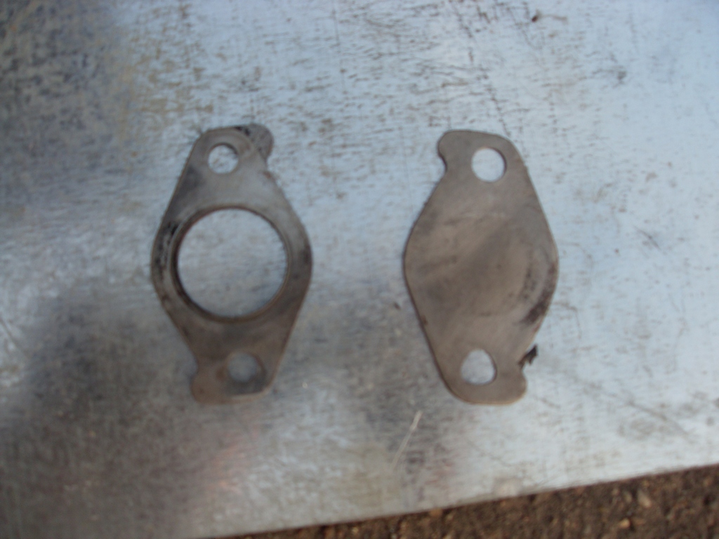

Прокладки было решено вырезать из нержавейки 1мм.
Устанавливаем все в обратном порядке
Выезжаем из гаража и радуемся появившейся динамике на низких и средних оборотах.
Моя радость была вдвойне, ибо глушение ЕГР было сопряжено промывкой расходомера специальной жижой от Ликви Молли.
Машинка полетела как молодая... :Yahoo!:
