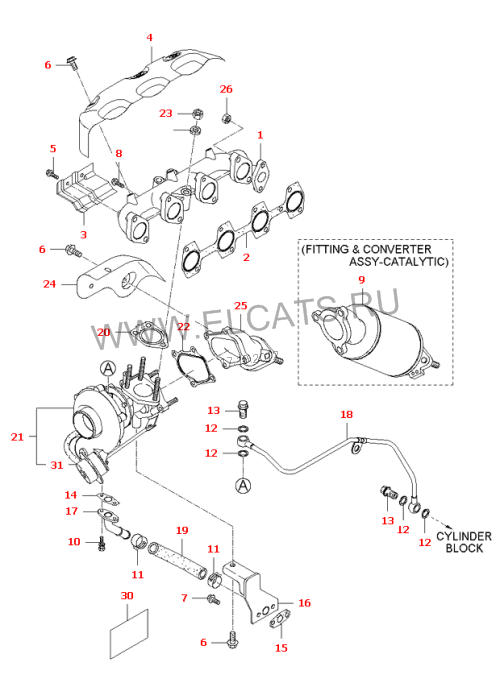

Re: Потеря мощности... двигатель не раскручивается свыше 300
Сообщение sem » 17 окт 2012, 13:33
Denis42 писал(а):Ребят дайте ссылку на этот клапан,на дорестайл!
если имеется ввиду актуатор то на схеме 31
sem
Сообщения: 420
Зарегистрирован: 10 июл 2009, 13:25
Откуда: Дубна М.О.
Имя: Станислав
Доп. информация: чиповка в чипико. был сорик 2006, 170 л.с,TOD, АТ, кореец. чиповка в чипико. был сорик 2004, 145 л.с,TOD, АТ. чипован.
Сообщение Denis42 » 17 окт 2012, 14:28
sem писал(а):Станислав
Подобное что-то есть,только штока я вроде не видел.Ребят еще вопрос:-электромагнитный клапан на дорестайле к турбине отношение имеет?
Сообщение KLIG. » 17 окт 2012, 14:36
Denis42 писал(а):только штока я вроде не видел.
Должен быть шток от актуатора к рычагу клапана!!!
