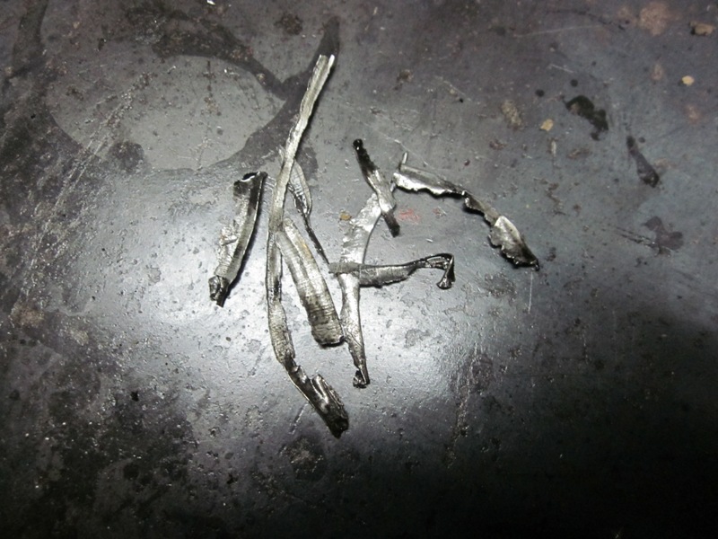

Пропало давление масла на ходу, вспыхнула лампа. Сразу был двигатель заглушен. А там-
стружка в картере двигателя
откуда ещё не выяснил.

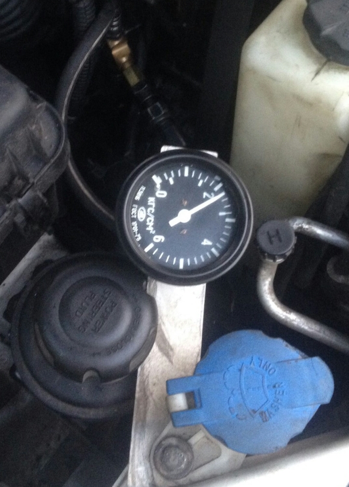

Внесу свои 5 копеек в статистику. Поставил датчик от Камаза (газа 66), в штатное место датчика давления, через тормозные шланги и тройники по примеру постов из этой темы. Вобщем-то так:
Мсало ZIC QX 5W40 пробег 800 км. Общий пробег 209000 км.
t=21 (на улице)
ХХ - 4,6
t=89
ХХ - 1,8

Сообщение Страусь » 17 авг 2015, 22:55
krestspb
Как манометр по резьбе подошел?

krestspb писал(а):через тормозные шланги
конструкция - временная или постоянная ?
Сразу с блока переходил на резьбу 10х1, на манометр резьба присоединения так же 10х1. Приборы производства завода "Автоприбор" на сайте завода в описании приборов написана резьба присоединения http://www.avtopribor.ru/index.php/prod ... gory_id=36
Пока не решил, выглядит надёжно. При не штатной ситуации, можно все поставить на место, резьбу не где не перерезал. На место можно поставить и в поле.
Покупалось: по порядку от блока
- переходник 10х1,25 (нар) / 10х1 (вн)
- шланг тормозной папа/папа 10х1
- тройник 10х1
- переходник 10х1 (нар) / 10х1,25 (вн) для вкручивания в тройник штатного датчика.
- шланг тормозной папа/мама 10х1
- манометр механический, присоединение папа 10х1

krestspb писал(а):- шланг тормозной папа/папа 10х1
Это не совсем маслостойкая штука. :wink: лучше поставить специальный (маслостойкий) армированный шланг.
