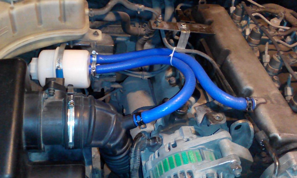

Установил маслоотделитель 2674045500. На слив поставил силиконовый шланг с заглушкой для контроля количества отделенного масла. На выходе сделал магистраль из силикона для контроля эффективности маслоотделения. Проехал 10-15 км и обнаружил, что маслоотделитель не работает! Масло не сливается, а в выходном шланге с маслоотделителя стекает масло. Внутрь маслоотделителя запихнул железную мачалку для повышения эффективности, может это изза нее? но не должно...

Добрый вечер. а штатный маслоотражатель не справляется чтоли? может забился? а на этот, вижу плохо, но кажется вход и выход надо перекинуть. Тот штуцер что ниже находится нужно на щланг идущий от крышки клапанов одет, а тот что выше, на воздуховод пустить. да и внутри сетками не надо забивать, там принцип центрифуги, масло на стенки отбивается и потом стекает вниз. вот еслибы прикрепить маленький пузырек к выводу, думаю было бы эффективней. вот мои мысли. я ставил. вроде держит. только спецы сняли мне его, подумываю вернуть на место

Эксперименты с различными отбойниками показали, ни один не обеспечивает 100% отсечку масла. Только труба под машину.
