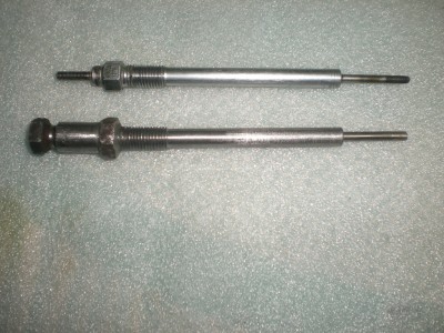

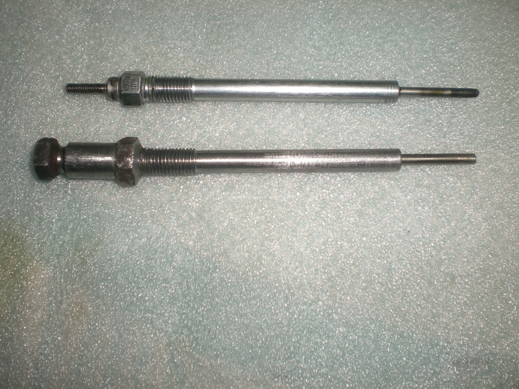

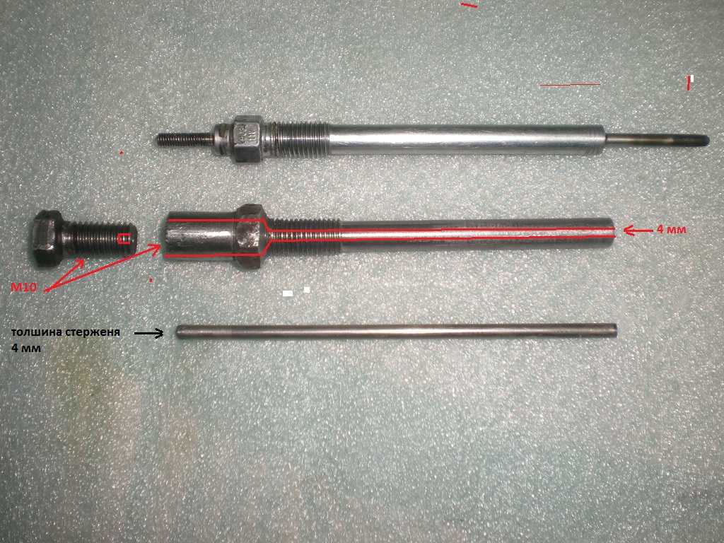

Сообщение мухтар » 21 апр 2017, 21:14

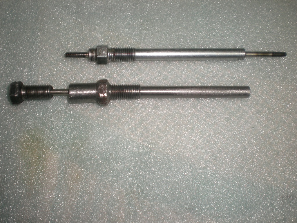

Сегодня у токаря изготовил вот такой съемник обломков.
И выдавил намертво засевший обломок который ни чем выбить не смог.
Съемником выдавил в два счета.

мухтар, токарь не матерился на "глубинное бурение" отверстия 4 мм?

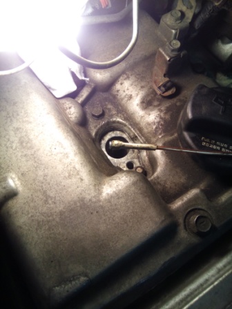

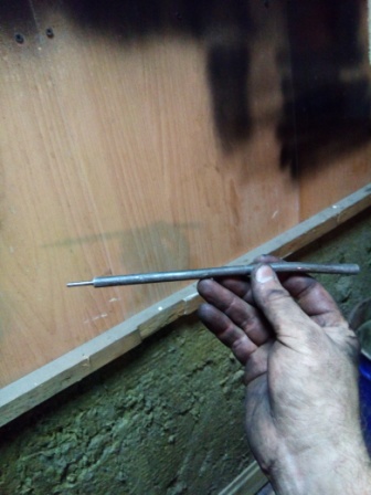

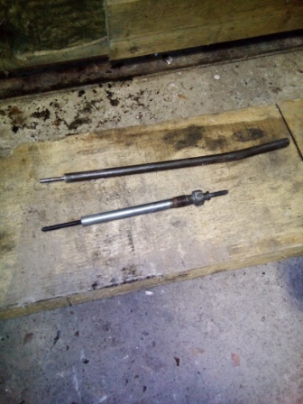

Сообщение street40rus » 30 июн 2017, 10:15

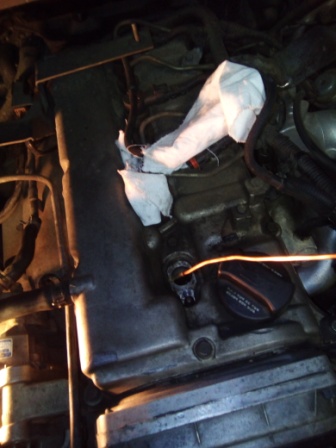

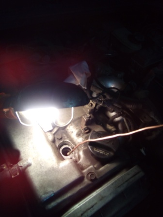

Всем привет!!! Хочу поделиться радостью, я все таки достал обломок свечи накала, а теперь подробнее в моем небольшом фотоотчете!!!!.
долго не решался сделать это, так как понимал что если не получиться то влетаю на большие деньги :o . Изготовил вот такой девайс (типа как у Мухтара только проще) вы спросите почему он согнут? там дико мешает кронштейн генератора, поэтому было принято решение чутка согнуть, что бы все не разбирать
с помощью данного девайса вытолкнул обломок в цилиндр (ВНИМАНИЕ после данного действа обратного пути нет, только РЫБАЛКА или снятие головки), кстати тот рукожоп который обломал мне свечу залил обломок жала типа WD с надеждой на то, что он выстрелит, но я проездил с ним год, и никак. Кстати там было много грязи, её надо вычистить, и только после этого выталкивать обломок. Ну и теперь наступает самая интересная часть сего действа, собственно РЫБАЛКА!!!!!

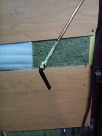

собственно удочка состоит из медного прутка диаметром 3-4 мм и двух неодимовых магнитов диаметром 4-5 мм, они склеены между собой и припаяны к медному прутку. У меня случился казус :evil: , при одном из подъемов обломка из глубины цилиндра он как обычно упал вниз, но упал не на поршень, а на поребрик поршня, то есть магнитом я пошарил по поршню, а ничего не магнитится, взял проволоку согнул её хитрым способом и прошелся по поребрику поршня, и обломок упал на выточку поршня, и........
ВОТ ОН :Yahoo!: , радости были целые штаны!!!!
Данное мероприятие заняло у меня около 2х часов!!! Надеюсь данный отчет будет кому то полезен, если что спрашивайте!!!!
