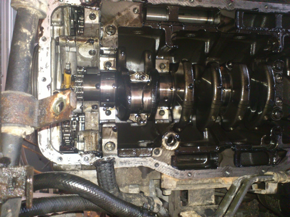

Вот и я пополнил ваши ряды :( . В воскресение в дороге заглох движок. После пары минут попробовал завести - без проблем, с пол оборота. На следующий день на оборотах свыше 2000 появилась небольшая вибрация - думал форсунки забились из за некачественной салярки. во вторник вибрация усилилась. Договорился на прием в сервисе. В среду подезжая к сервису вибрация стала неописуемой и стук как будто молотками по движку кто то стучал. Заглушил двигатель, попробовал завести - фиг, клин.
Результат на сегодняшний день такой - оборвало коленвал под вкладышем первого цилиндра. Разрыв примерно по середине вкладыша, немного наискосок. Похоже шатуны и клапаны целые (теоретически) так как держатель шатуна предотвратил разнос движка. Машиной попользовался ровно 2 месяца...
Добавлено через 3 дня 15 часов 54 минуты 38 секунд:
Вот так выглядит обломавшийся коленвал

Сообщение woland69 » 02 июл 2012, 21:38
А какие тут возможны последствия, кроме колена и вкладышей?

Сообщение Лёха Юрич » 02 июл 2012, 21:49
обязательно проверять плоскость пастели коленвала ( если двигатель под восстановление )

Сообщение woland69 » 02 июл 2012, 22:54
А коренных вкладышей там нету?
И если пастель корявая, то это однозначно замена блока или это можно отполировать?

Сообщение yaro » 05 июл 2012, 13:30
На данный момент будут менять коленвал, вкладыши, шатун 1 цилиндра (разъело вместе со вкладышем).
Снимут голову, а там видно будет. Как минимум голову шлифовать и клапана если не погнуло.
