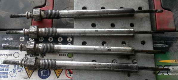

Сообщение deka » 20 сен 2016, 19:20
Ну вот и пришла осень, пора готовиться к зиме :)
Два года отходили свечи с последней ревизии.
Прошлой осенью не проверял.
Решил не покупать новые свечи, сначала проверить текущие. Кризис жешь, понимаешь :)
Из четвертого горшка шла чуть туже, чем из остальных, выкрутилась с нагаром.
Остальные выкрутились от руки после того, как стронул.
Выкручивал на горячую, на самих элементах накала - графитка, которой смазывал корпус.
Все четыре очистил, проверил на аккуме и поставил катать дальше до следующей осени.
Итого два вывода, доказанных на практике
1) Беру - отличные свечи
2) графитка никуда не испаряется, на пару лет ее точно хватит.
Только с графиткой есть нюанс. Закончился старый тубик, купил новый. По консистенции совершенно разные смазки, новый как крем какой-то, даже бы не сказал, что это старая добрая графитка ...
Интересно, продержится ли хотя бы год?

Сообщение kapger » 20 сен 2016, 21:38
deka, а ты уверен, что при выкручивании свечей на их кончиках была графитка? Мне кажется, что это просто сажа, как обычно это бывает на всех свечах.
kapger
Сообщения: 3778
Откуда: Моск.обл
Благодарил (а): 167 раз.
Поблагодарили: 231 раз.
Re: Замена свечей накала на дизельном двигателе
Сообщение deka » 20 сен 2016, 23:23
Уже и не уверен :)
Но пока колодцы зачищал, остатки графики наблюдал. И резьба даже на фото ещё в смазке
