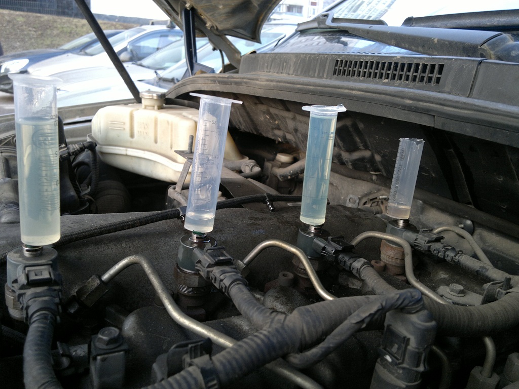

Около месяца назад заметил что машина на горячую туго заводиться. Катался дальше,сейчас на горячую вообще не хочет.. На холодную с пол оборота! Динамика не изменилась,не глохнет на любых скоростях,едет ровно. Решил попробовать с шприцами действие. После 5ти секунд работы 1ый и 3ий шприц практически полные, 2ой и 4ый по пол сантиметра. На фото видно..
Как я понял что скорей всего именно в форсунках причина: плохого пуска двигателя на горячую?
Примерно после 5ти секунд работы двигателя.

Меняй 1 и 3, и жизнь наладится.

BlkDem писал(а):Меняй 1 и 3, и жизнь наладится.
Забыл упомянуть. Эксперимент проводил на холодную. Может на горячую еще попробовать?

Сообщение BlkDem » 16 апр 2012, 19:48
Не обязательно. Перелив установлен достаточно достоверно. Либо ремонт, либо замена.
