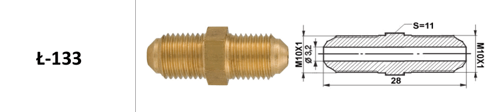

Игорян, ты чо не мог штуцером скрутить два тройника ?
http://www.autodoc.ru/Web/price/art/133 ... n&access=1
http://www.autodoc.ru/Web/price/art/L13 ... n&access=1

Gubkin писал(а):чо за галиматья ? :shock:
Хэх! Даже и не подумал :D
Тогда уж мне надо не L-133, у которой резьба M10x1.0, а надо под резьбу M10x1.25 - L-149.
