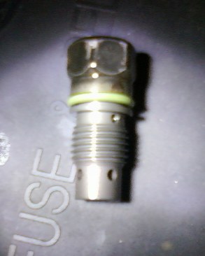

Подскажите пожалуйста. Обратный клапан стоит на ТНВД. Ключ на 16 с шариком. Даный клапан немножко сифонит. продувается. это нормально или он вообще не должен пропускать. Это он держит топливо чтобы не стккало в обратку после глушения? Или он просто отсекает лишнее между ТННД и ТНВД?

Сообщение Que » 25 мар 2010, 21:49
что то какой то странный клапан, я его себе немного другим представлял.
ИМХО, сифонить не должен. Мож попало чего в него или пружина зависла?

Сообщение alegons » 26 мар 2010, 08:59
Que писал(а):что то какой то странный клапан, я его себе немного другим представлял.
Ничего не попало. Пружинка держит.Поршенёк не зависает. И всёже функции этог клапана кто знает.

Клапан на обратке,в народе "Солдатик", влияет ли он на отсечку топлива или на заводку?

Сообщение Balbes » 27 мар 2010, 18:50
У тебя 02 год, там чистая механика и течь через него (акромя обратки) ничего не должно, т.называемая одноуровневая схема регулирования...и сброс должен начинаться с 1,5 тонн, какая уж тут "отсечка", если у тебя ТНВД д. при 4 тыках не болеее 1,35 тоннны давить должен, про ХХ и говорить нечего...

Сообщение Que » 30 мар 2010, 18:35
alegons писал(а):Даный клапан немножко сифонит. продувается. это нормально или он вообще не должен пропускать. Это он держит топливо чтобы не стккало в обратку после глушения? Или он просто отсекает лишнее между ТННД и ТНВД?
Именно тот который на фотке должен немного продуваться, это необходимо для смазки ТНВД.

Сообщение alegons » 31 мар 2010, 08:32
Спасибо. Растроил. Я уже подумал что в нём моя беда
