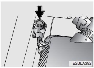

К тому же, насколько я понимаю (стр. 3-77 мануала), "мягкая глушилка" только перекрывает подачу топлива. И в случае работы двигателя в разнос (двигатель в данном случае работает на моторном масле, поступающем из турбины, а не из топливной магистрали) мягкая глушилка может и не помочь. Буду рад заблуждаться, жду комментариев специалистов.

Fisher писал(а):К мягкой глушилке очень хороший доступ.
Сергей, я не прикалываюсь. Я же не спорю с тем, что к ней есть доступ. Я просто говорю, что понятия не имею (визуально, по мануалу то читал) где она расположена. И не дай бог что (тьфу-тьфу-тьфу) я не уверен, что смогу её быстро найти. При случае сверюсь с мануалом, чтобы визуально представлять её месторасположения. ;)

Она не топливо а воздух перекрывает, а масло без воздуха тоже гореть не будет.(Надеюсь никто не проверит это)

Fisher писал(а):Она не топливо а воздух перекрывает
Тогда, видимо, я в мануале на стр. 3-77 про другую штуковину вычитал. Ткни, плиз, пальцем в мануал, где указано расположение "мягкой глушилки", перекрывающей подачу воздуха, чтобы мне сегодня-завтра курс молодого бойца пройти (найти её визуально под капотом, на всякий случай).

Сообщение Fisher » 22 май 2009, 11:55
ShineOn писал(а):
[Тогда, видимо, я в мануале на стр. 3-77 про другую штуковину вычитал.
Игорь, у меня нет мануала. Могу фотку сделать, но про неё много раз на форуме писали с фотками. На дорестайле она раположена под пластиковым кожухом слева по ходу. Если смотреть со стороны левого крыла над ней специальная выемка в кожухе для того,что бы надавить на шток и перекрыть воздух.

Сообщение ShineOn » 22 май 2009, 12:08
Fisher писал(а):у меня нет мануала.
Как так нет? А это что: Руководство по Эксплуатации (KIA Sorento) ? ;)
Процитирую выдержку со стр. 3-77, а ты подскажи, плиз, об одном и том же мы говорим, или о разных вещах:
Выключатель подачи топлива расположен в моторном отсеке на стороне переднего сидения пассажира. Выключатель подачи топлива останавливает подачу топлива в случае столкновения или внезапного удара. Если данный выключатель включен, то обратное его приведение в состояние готовности перед дальнейшим пуском мотора достигается нажатием на верхнюю часть выключателя.
Изображение - - - - - - - - - - - - - - -
Кстати, на рисунке этот выключатель вроде бы расположен рядом с кожухом воздушного фильтра (если зрение мне не изменяет), так что я не готов с пеной у рта спорить о том, что он отключает именно подачу топлива, как говорится в мануале (местами это тот ещё документ...)
